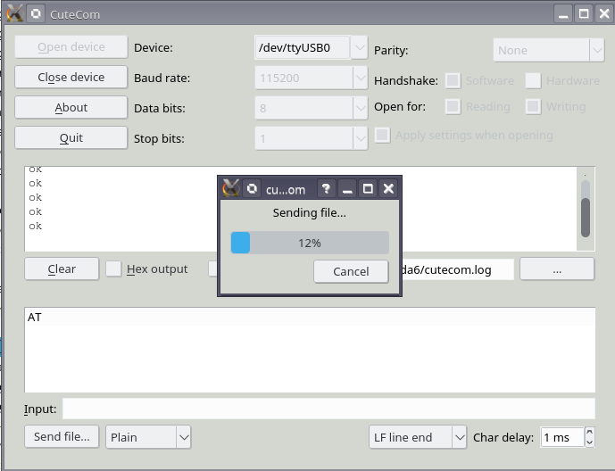

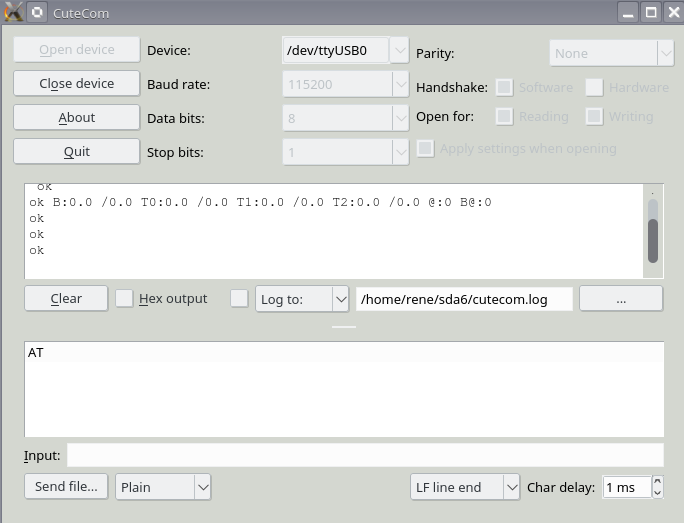

ATTENTION : Avant chaque tentative de graver le micrologiciel sur la carte, vous devez descendre la tête d'impression au plus bas, car pendant le téléchargement, pour une raison que j'ignore, la tête remonte pendent 30 à 60 secondes et pourrait tape contre les boutons de fin de course. Vous êtes prévenu !
Je viens d'utiliser votre exemple de configuration dans mon système Linux Kubuntu 16.04 64 bits avec CuteCom et voici ce que cela donne :
CuteCom MAJ ROSTOCK301.bin 02.png (41.66 KiB) Viewed 32572 times
CuteCom MAJ ROSTOCK301.bin 01.png (44.88 KiB) Viewed 32572 times
Au départ, la connexion à la carte contrôleur GTM32 Pro, j'ai le retour suivant :
JumpToApp0
JumpToApp1
FIRMWARE_NAME:V1.0.02 PROTOCOL_VERSION:V1.0 MACHINE_TYPE:Rostock301 EXTRUDER_COUNT:3 UUID:
ok
echo:SD init fail
echo:Unknown command:
ok
ok
ok
ok
ok
ok
echo:SD init fail
ok
ok
ok
ok B:0.0 /0.0 T0:0.0 /0.0 T1:0.0 /0.0 T2:0.0 /0.0 @:0 B@:0
Par la suite j'ai d'envoyer la version 1.0.01 avec "Send file" le fichier binaire "gtm32_machine_delta_V1.0.01.bin", mais sans succès.
Voir le fichier log "cutecom1.0.01A.log" en pièce jointe (archive cutecon.zip).
J'ai ensuite après déconnexion et relance de CuteCom essayé avec la version 1.0.02 "Send file" le fichier binaire "ROSTOCK301_V1.0.0.2.bin", mais sans succès en apparence. Comme c'est la version déjà sur la carte avant mes tests, je ne sais pas si la gravure a fonctionné.
Voir le fichier log "cutecom1.0.02.log" en pièce jointe (archive cutecon.zip).
Je ne sais pas interpréter dans le détail les fichiers log de CuteCom.
Vous pourriez m'aider ?
J'ai l'impression que nous ne sommes pas loin de la bonne solution.
Toute aide serait la bienvenue pour les utilisateurs Linux !!!
Cordialement,
L'ami René

hmm ... Comme je le disais précédemment, à partir du moment où l'on doit envoyer le firmware, je ne peux pas connaître ce que tu es censé obtenir ou faire.
Mais je dois signaler que j'ai l'impression que tu as réussi à uploader le firmware et que ça c'est bien passé (ta carte SD ne s'initialise pas mais ça n'a pas l'air d'être important parce que sur les captures d'hyperterminal du topic de GT ils ont le même problème et ça n'inquiète personne).
J'en sais pas plus que ça. Maintenant il faudrait pouvoir vérifier que le firmware a bien été gravé. Personnellement j'ai l'impression que c'est OK et que tu as réussi la manip mais je ne peux pas en être sûr.

Post by mediaklan »
hmm... tu as besoin de downgrader ton firmware ? Pourquoi voudrais-tu repasser à la version 1.0.01A si tu as la version 1.0.02 ? Le firmware que tu m'as indiqué dans ton 1er post était bien la version 1.0.02, donc si c'est celui que tu as uploadé sur la carte de ton imprimante, c'est normal que ce soit la version affichée par ton imprimante. Note d'ailleurs qu'on ne peut pas toujours downgrader un firmware, donc c'est peut-être normal si tu ne peux pas revenir à la version 1.0.01A (Là 'faut demander à GT).
En ce qui concerne l'Arduino IDE, c'est juste un IDE capable de compiler et de produire du fichier binaire mais je ne crois pas qu'on puisse le faire depuis le fichier .bin, du moins pas à ma connaissance.
Mes questions sont donc les suivantes :
- Est-ce que tu as le menu comme on est censé l'avoir sur l'écran ? Peux-tu piloter ton imprimante depuis l'écran LCD ? Ou faire chauffer le lit ou le/les extrudeur(s) par exemple ?
mediaklan
Posts: 63
Joined: Wed Mar 04, 2015 4:00 pm
Re: [HowTo] Upload your 3d Printer Firmware in Linux
Post by mediaklan »
Si cela t'est possible, je veux bien aussi le retour de la commande
Code: Select all
lsusb -vv
avec l'imprimante branchée bien sûr.
mediaklan
Posts: 63
Post by mediaklan »
Une dernière chose : dans CuteCom, je ne sais pas si on doit cocher software ou hardware pour l'handshake. Je pense que ça revient au même mais je n'en suis pas certain.
