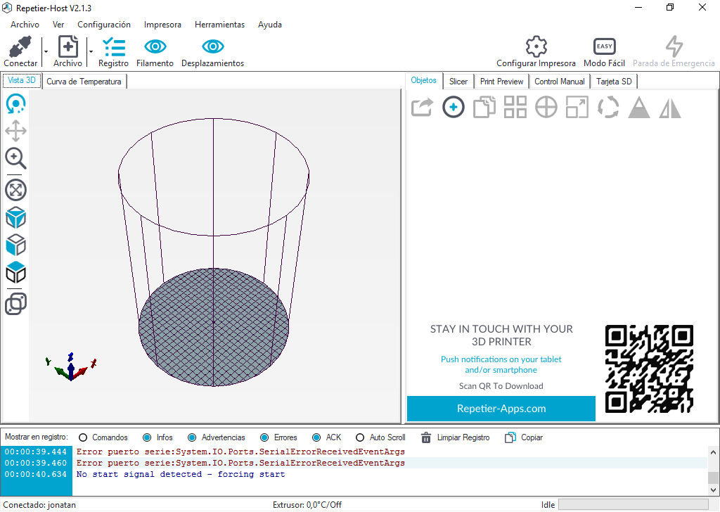

Re: How to burn the firmware for GTM32 Pro VB
no entiendo el punto 2.2 Inserte una tapa de puente correspondiente en el arranque0 de la placa.
me podria explicar mejor? no entiendo que ahi que hacer.
tengo este error
tengo este error
