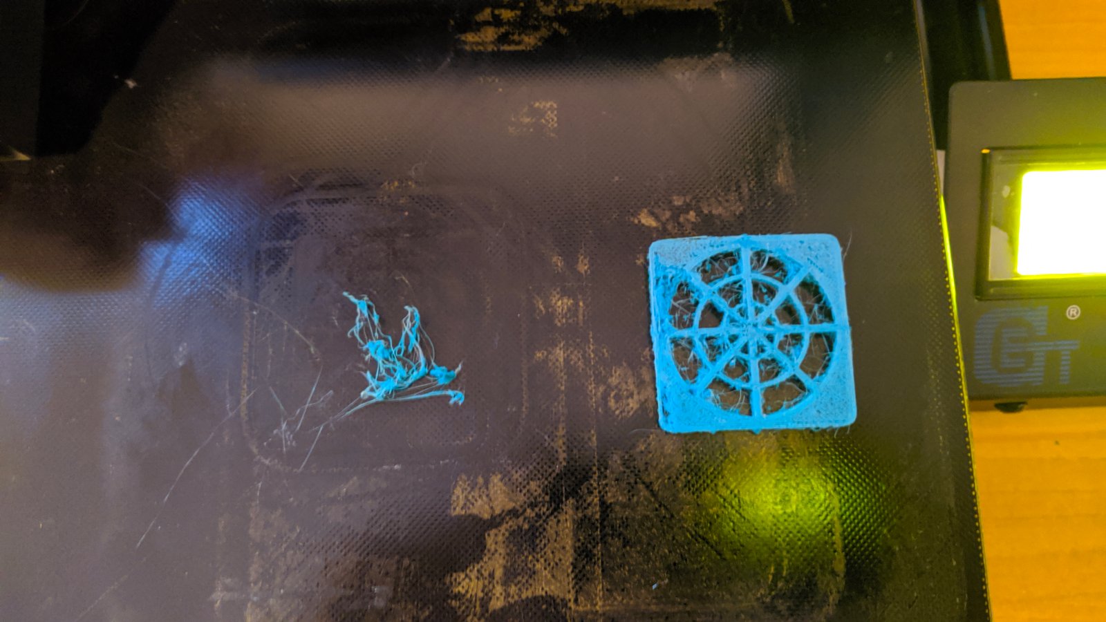

salve ragazzi , ho un problema con la mia A10 con la distanza tra piatto ed estrusore , dopo il livellamento con :
- bolla nelle 2 direzioni ( x,y)
- spessimetro a 0.1 mm per livellamenrto piatto
- controllo con foglio di carta
al momento della stampa il filo esce ma non si attacca la piano, ho messo anche la lacca , ma secondo me hoe end è troppo lontano.
ho provato a mettere dentro cura il comando m851 z= da 0.1 a 1.0 e da 0.0 a -1.0 a step di 0.01 ma nulla è sempre peggio cosa posso fare ?

ciao, nuovamente livellato verificato ben 3 volte i 4 punti senza correzioni ... adesso èl'hotend è più vicino ma vedi che stampa il filo che non si attacca o si attacca e poi lo porta via ....
... neanche quello finito è una meraviglia .... ma nei giorni scorsi stampava meglio ..
quando si livella la z=0 , il primo livello di stampa mi segna 0.12 mm secondo te è giusto o è troppo alto ... il comando M851 in che riga devo metterlo perchè agisca ?

Hi,this interface is not set on our firmware and cannot be set.
According to your picture, there should be no leveling, you can level it again.
If the bed is uneven, it is recommended that you replace it.

ciao, ho passato ore a livellare paitto freddo piatto caldo , foglietto di carta sotto il nozzle ma niente .
ho resettato CURA e ho affettato . ti invio la parte iniziale del file gcode:

è normale che il 1° layer parta conn Z=0.15 ? e non a 0.02 ..
