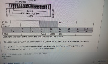

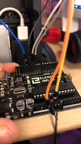

Verkabelung am Board!
steckt das DISPLAY aus und schließen den Arduion mit dem Display kabel richtig an:
siehe Bilder
Anschluss doc_n.jpg (19.53 KiB) Viewed 9535 times
Anschluss boardn.png (260.55 KiB) Viewed 9535 times
Anschluss uno_n.png (254.29 KiB) Viewed 9535 times
Das 5V kabel auch an den Arduino anschließen, wenn das erledigt ist könnt ihr den Arduino per USB anschliessen!
Pin Belegung
Board Arduino
1 5V - 5V
2 GND - GND
reset - pin 10
MOSI - pin 11
MISO - pin 12
SCK - pin13

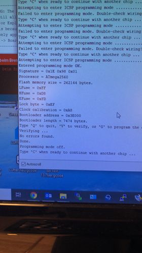

5.
jetzt verbindet ihr euch mit dem Seriellen Monitor, dieser ladet beim Starten,
falls: "Failed to enter Programming mode. Double-check wiring!" zu dieser Fehlermeldung kommt, setzt den Jumper am Board (J3) und setzt ihm auf J3 und USB
erneut "C" drücken - Der Bootloader wird geladen,
so sieht es dann aus wenn der Boodloader richtig gekladen ist:

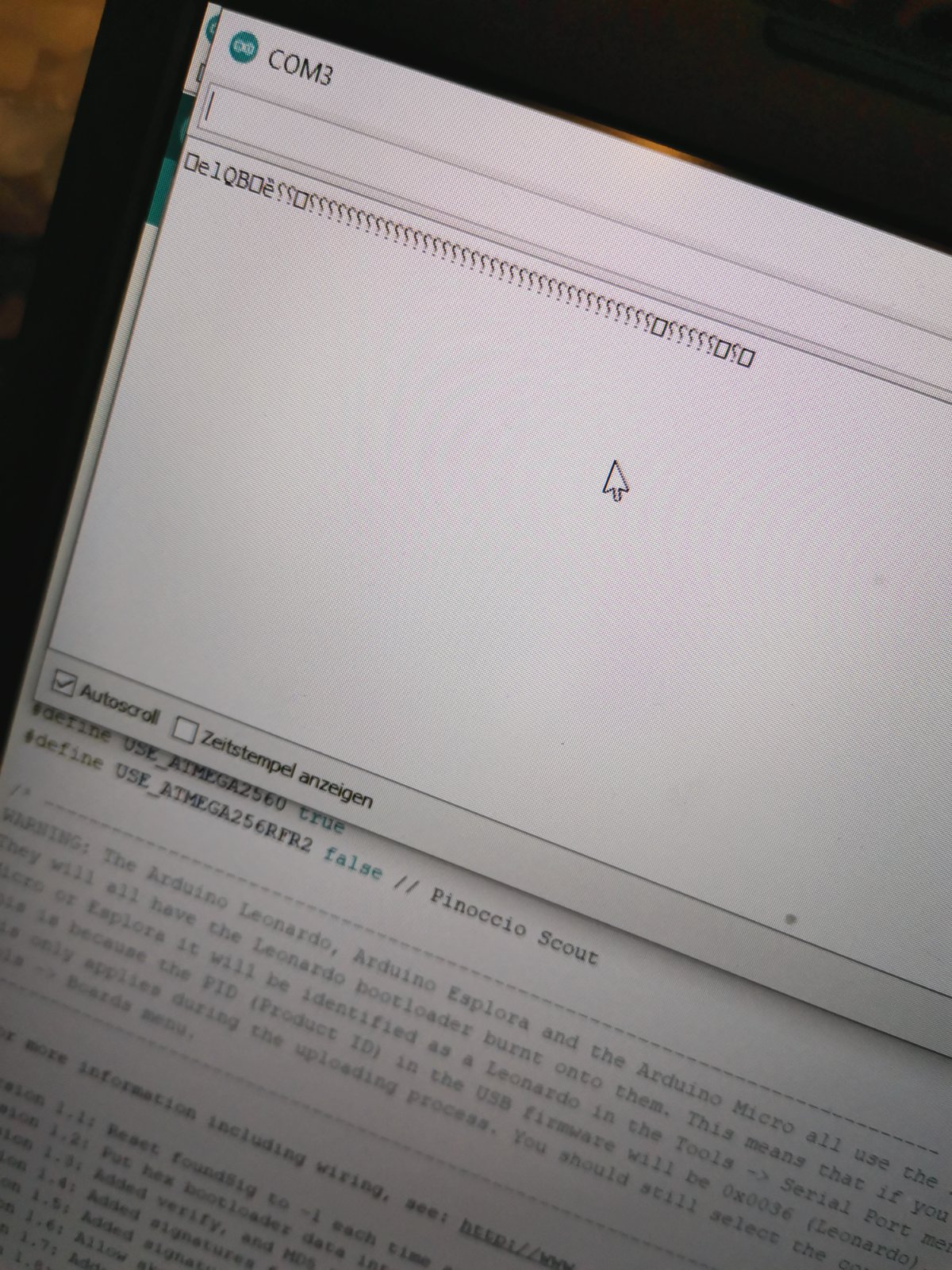

Hi, ich habe den a20 mit dem v4 Board und es geht nicht.
Bekomme nur das im seriellen Monitor.
