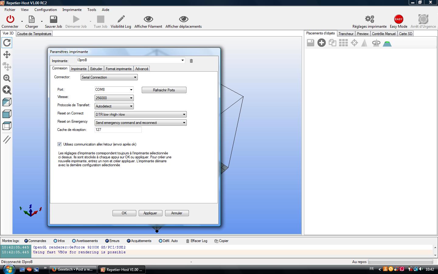

Port com8 configure in the printer settings.
The model i3 pro b

Hi,Lulu
The Baud Rate for it is 250000,not 256000.Try 250000 again.
Re: Bug Report
william
I test a 250000 does not work.

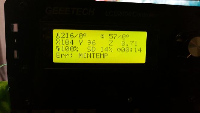

You have an idea for the following error it marks in cycle and blocks the machine

Pour le problème de connexion la solution :
Dans un premier temps, on reprend à zéro. Télécharge Arduino 1.0.1 et le Marlin pour ta Pro B. Pendant ce temps-là :
1. Branche ton imprimante en USB sur ton PC (ne lance pas Repetier, Arduino ou quoi que ce soit).
2. Dans le Gestionnaire de Périphériques, supprime les deux périphériques suivants, en cochant bien la case proposant de désinstaller le pilote en même temps :
"USB Serial Converter" dans le groupe "Contrôleurs de bus USB" ;
"USB Serial Port (COM3)" dans le groupe "Ports (COM et LPT").
3. Débranche ton imprimante, puis redémarre ta machine. Attends peut-être la fin du téléchargement des deux fichiers ci-dessus.
Une fois redémarrée, rebranche ton imprimante. Dans le gestionnaire de périph., tu trouveras les deux éléments supprimés ci-dessus. Lance l'installation des pilotes en donnant le chemin menant à ton dossier contenant Arduino 1.0.1. Il se peut qu'un seul des deux apparaisse dans un premier temps, le second apparaîtra après l'installation du premier.
Une fois ceci posé, ça devrait aller mieux. Dézippe les deux fichiers téléchargés plus haut, ouvre Arduino 1.0.1, va ouvrir le projet (fichier Marlin.ino) dans le dossier de Marlin. Dans la nouvelle fenêtre qui s'affiche, reprends ton COM dans le menu Outils > Port série et la Arduino Mega 2560 dans Outils > Type de carte, et tente un upload sans rien modifier, pour voir.

About MINTEMP,you can refer to this post:lulu wrote:william
I test a 250000 does not work.![]()
viewtopic.php?f=23&t=17030
Re: Bug Report
Hello I just follow the procedure open circuit ca indicates well 0 ° C circuit close ca indicates well 358 ° C. Find me a solution is very boring when it cuts in an impression (what happens often ....). Lost time lost material
Re: Bug Report
Hi,Lulululu wrote:Hello I just follow the procedure open circuit ca indicates well 0 ° C circuit close ca indicates well 358 ° C. Find me a solution is very boring when it cuts in an impression (what happens often ....). Lost time lost material
If so,the board should be work normally.
Could you show me your test of this procedure and the wiring on your board with a video?
