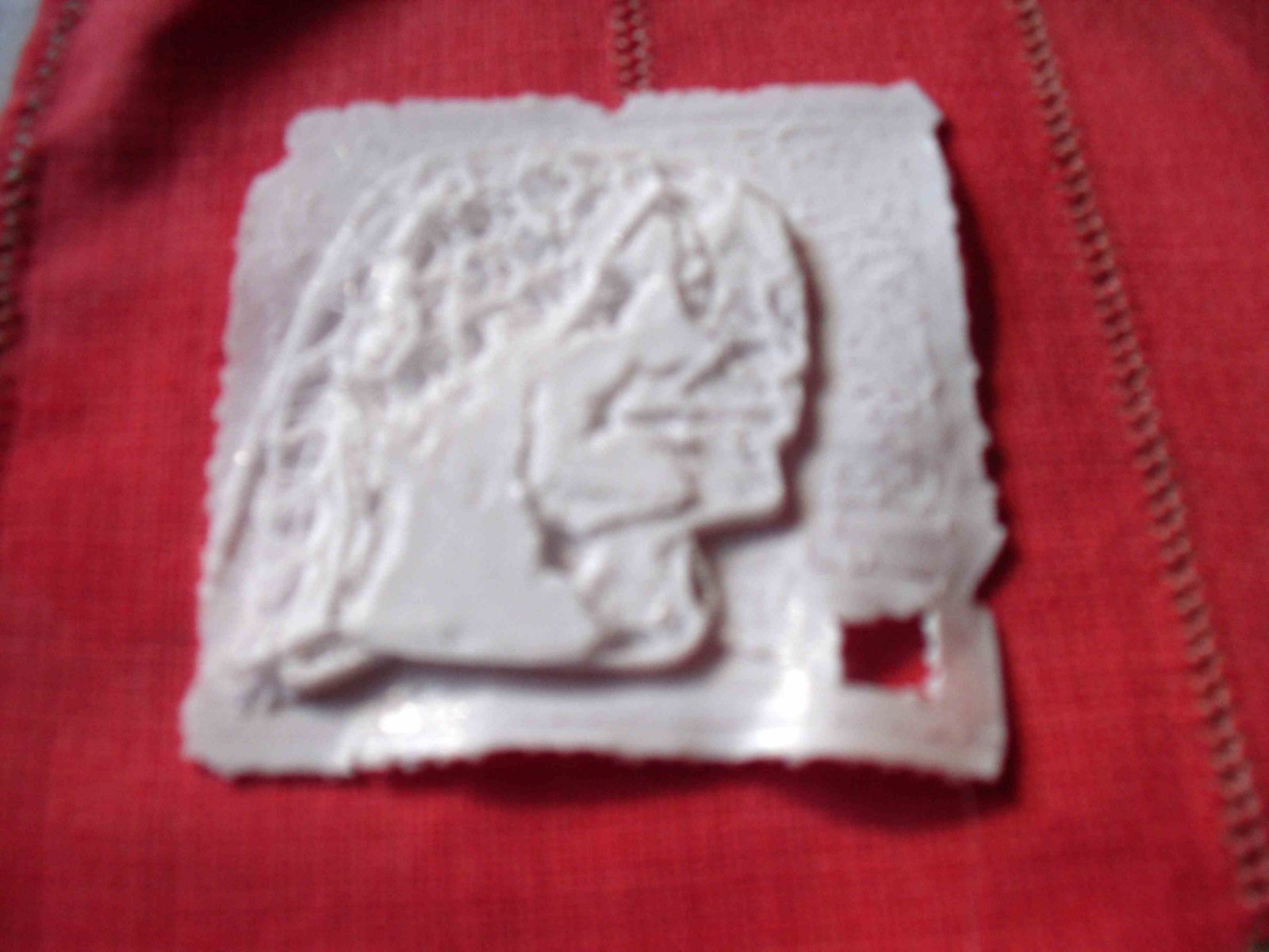

Sieht es so aus?
Das sollte kein Doppeldruck werden!
