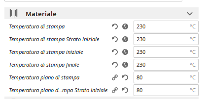

ho appena incominciato a usare il PET-G e come programma di gestione uso CURA 4.7,

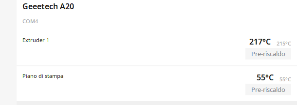

sto riscontrando un problema legato al setting delle temperature cioè se io imposto una temperatura di stampa a 230 ° la stampante resta fissa a 215 e non sale e questo vale anche per il piatto riscaldato, lo imposto a 80° e non sale più di 55° (in allegato foto)
qualcuno mi può aiutare ?? grazie.

- CATTURA PETG2.PNG (5.32 KiB) Viewed 9963 times
- CATTURA PETG.PNG (11.02 KiB) Viewed 9963 times

ciao. Secondo me è tutto giusto. La stampante è in Pre-Riscaldamento e usa dei parametri impostati in un altro modo, e li sta rispettando.
Se fai partire la stampa parte in riscaldamento.
Per dire.. io non uso mai ABS che pare sia tossico e io stampo in casa.. Quindi ho settato il Pre-Riscaldamento del ABS con parametri 230 70 che uso per il PETG. Così la mando in pre-riscaldo e quando lancio la stampa è già pronta..
ciaoooo
ciaoooo

Ciao, per prima cosa imposti manualmente la temperatura target con la macchina sullo schermo per vedere se può essere raggiunta.
