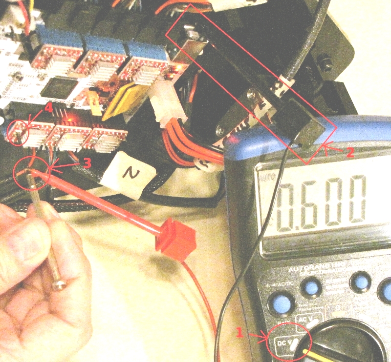

Voici ma procédure pour ajuster le voltage sur le pilote des moteurs pas à pas :
Si la roue dentelée glisse sur le filament, c'est que la pression de la pince sur le filament est trop faible et il faut ajuster la pince pour plus de pression sur le filament. La roue dentelée du moteur pas à pas ne doit jamais glisser sur le filament, c'est important !
Donc la roue dentelée du moteur pas-à-pas ne glisse jamais sur le filament, mais si le moteur saute des pas, c'est que l'ajustement électrique du pilote du moteur est trop bas et qu'il faut l'augmenter par le minuscule potentiomètre directement sur le pilote de la carte contrôleur. La valeur de voltage habituelle requise est entre 0.6 et 0.7 Volt.
Mesurer et ajusté la puissance électrique du pilote d'un moteur pas-à-pas en utilisent un multimètre réglé sur DC (cercle #1) relie par le câble noir du multimètre au capot métallique du port USB de la carte contrôleur (cadre #2) et le câble rouge du multimètre à un petit tournevis en métal conducteur (cercle #3) et directement dans l'encoche en métal du mini potentiomètre du pilote (cercle #4).
Ajuster le voltage des Pilotes d'extrudeurs 01.jpeg (551.69 KiB) Viewed 11570 times
Il y a les trois pilotes pour les moteurs des courroies et les trois pilotes pour les extrudeurs qui peuvent être réglés de manière indépendante. Mais pour moi, comme je suis débutant en la matière ils sont tous réglés à 0.6 Volt (±0.004 Volt).
Cordialement,
L'ami René
Hello,
Excuse me, I am unilingual francophone and I use Google translator to translate the texts of the forum in French and to write to you in English. Thank you for your understanding and your indulgence for these texts translated mechanically!
Here is my procedure for adjusting the voltage on the stepper motor driver:
If the serrated wheel slides on the filament, it is because the pressure of the clamp on the filament is too low and it is necessary to adjust the clamp for more pressure on the filament. The serrated stepper motor must never slide over the filament, it is important!
So the serrated wheel of the stepper motor never slips on the filament, but if the motor jumps, it means that the motor driver's electrical adjustment is too low and that it must be increased by The tiny potentiometer directly on the controller card driver. The usual voltage value required is between 0.6 and 0.7 Volt.
Measure and adjust the electrical power of the stepper motor driver by using a DC meter (circle # 1) connected by the black multimeter cable to the metal cover of the controller card's USB port (frame # 2). And the red multimeter cable to a small conductive metal screwdriver (circle # 3) and directly into the metal slot of the pilot's mini potentiometer (circle # 4).
There are the three drivers for the belt motors and the three pilots for the extruders which can be adjusted independently. But for me, as I am beginner in the matter they are all set to 0.6 Volt (± 0.004 Volt).
Cordially,
Friend René

René,
I checked the voltages for the six stepper motors and they were all around .450 volts. I was able to increase them to between .593 and .603 volts. Once this was complete I re-leveled the hotbed to be sure it was still level. I needed to make minor adjustments to get everything level.
I attempted a small print for a radio controlled model I am working on. The print actually completed and I ended up with a small rectangle, which is what I was going for. The rectangle should have had a hole in it, by design, but there is no hole. I guess I still have some tuning to do.
Thank you for getting me pointed in the right direction.
