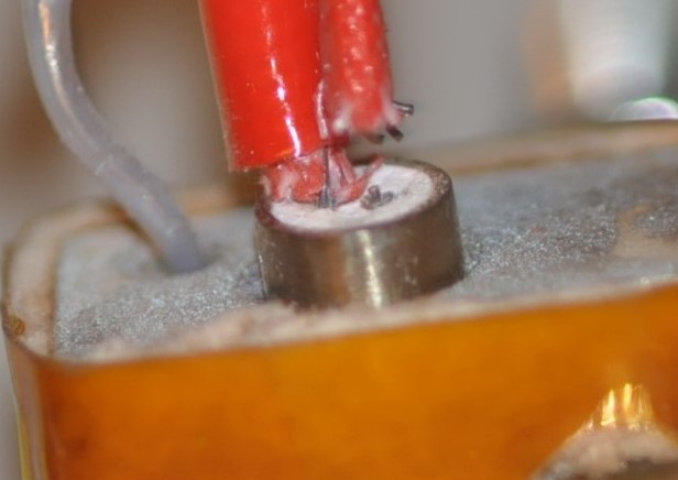

Hello, I have just stopped going up a printer Geeetech Aluminum Prusa I3 A 3D Pro Unassembled Imprimantes GT2560 LCD12864 when we arrive at the end of the assembly, it stays live too long for the place where they have to go I tried to throw an impression since a card but nothing takes out the head walks well according to axes X, Y, and Z but nothing goes out of the buzzard by looking on the forum I saw that "it was necessary to uncork the buzzard I manage well to uncork this buzzard but, in fact, I only uncork her the engine of the extrudeur turns well but the thread ABS is not pulled due to defusing her and going back up her, I have just seen that one of the sons of stoking did not hold anymore the buzzard I wanted to put a photo of the problem but I do not arrive there if you have one solution, I am interested excellent day cordially Andy

bonjour, je viens de finir de monter une imprimante Geeetech Aluminum Prusa I3 A Pro Unassembled Imprimantes 3D GT2560 LCD12864 lorsqu'on arrive à la fin du montage, il reste des vis trop longues pour l'endroit où elles doivent aller j'ai essayé de lancer une impression depuis une carte mais rien ne sort la tête se promène bien selon les axes X, Y et Z mais rien ne sort de la buse en cherchant sur le forum j'ai vu qu"il fallait déboucher la buse j'arrive bien à déboucher cette buse mais, en fait, je ne fais que la déboucher le moteur de l'extrudeur tourne bien mais le fil ABS n'est pas entraîné
à force de la démonter et la remonter, je viens de voir qu'un des fils de chauffe ne tenait plus à la buse je voulais mettre une photo du problème mais je n'y arrive pas si vous avez une solution, je suis preneur excellente journée cordialement Andy

Actually,the extruder motor will not move unless you heat it up.
But i saw the attached picture,your heating cartridge on extruder was broken.
So the first thing is to replace the heating cartridge,then test the extruder motor.
