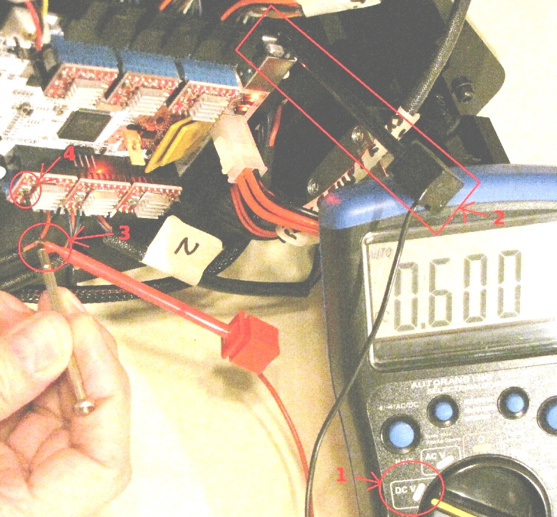

De plus, il est fréquent que le réglage d'usine du pilote du moteur pas-à-pas des extrudeurs soit trop bas, cela provoque des sauts de pas des extrudeurs. Le réglage observé pour les extrudeurs devrait être au minimum de 0.6 à 0.7 Volt. Il ne devrait jamais y avoir de saut de pas, c'est catastrophique pour une impression 3D !
À ce jour, j'ai relevé des configurations de 0.55 Volt à 0.9 Volt sur les forums. Personnellement, j'ai configuré les 6 pilotes des moteurs à 0.6 Volt et je ne note pas le moindre saut de pas lorsque j'ai fait mes quelques impressions ratées (4 ou 5), j'attends des pièces. Donc ce qui précède avec le critère de la température de fonctionnement des pilotes et de leur moteur, voilà les seuls critères à retenir pour augmenter le voltage.
Mais il est recommandé pour des raisons de sauvegarde des composantes mécaniques et électroniques de l'imprimante, de maintenir le plus bas voltage possible pour les cas ou les limites de mouvement des moteurs dépassaient les limites de l'imprimante.
Par exemple une fausse manœuvre qui enverrait la tête d'impression plus bas que le plateau chauffant d'impression. Le fait que le voltage n'est pas au maximum préservera en cascade; les courroies, puis les pignons, puis les moteurs pas-à-pas, puis les pilotes des moteurs, puis la carte contrôleur et finalement l'unité d'alimentation principale.
De la même manière, en cascade, l'état du plateau chauffant d'impression sera sauvegardé, ainsi que la pointe de la buse, ainsi que les rotules et le roulement à billes des chariots, etc.
Donc, ont règle au plus bas pour qu'en fonctionnement normal, il n'y est jamais de saut de pas des moteurs des courroies et des moteurs des extrudeurs, mais qu'en cas de dysfonctionnement, que rien ne soit détérioré.
La puissance des moteurs des courroies et des moteurs des extrudeurs peut être réglée à des valeurs différentes. Par exemple les moteurs des courroies à 0.6 Volt et les moteurs des extrudeurs à 0.7 Volt.

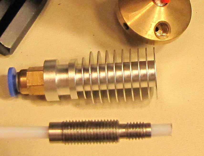

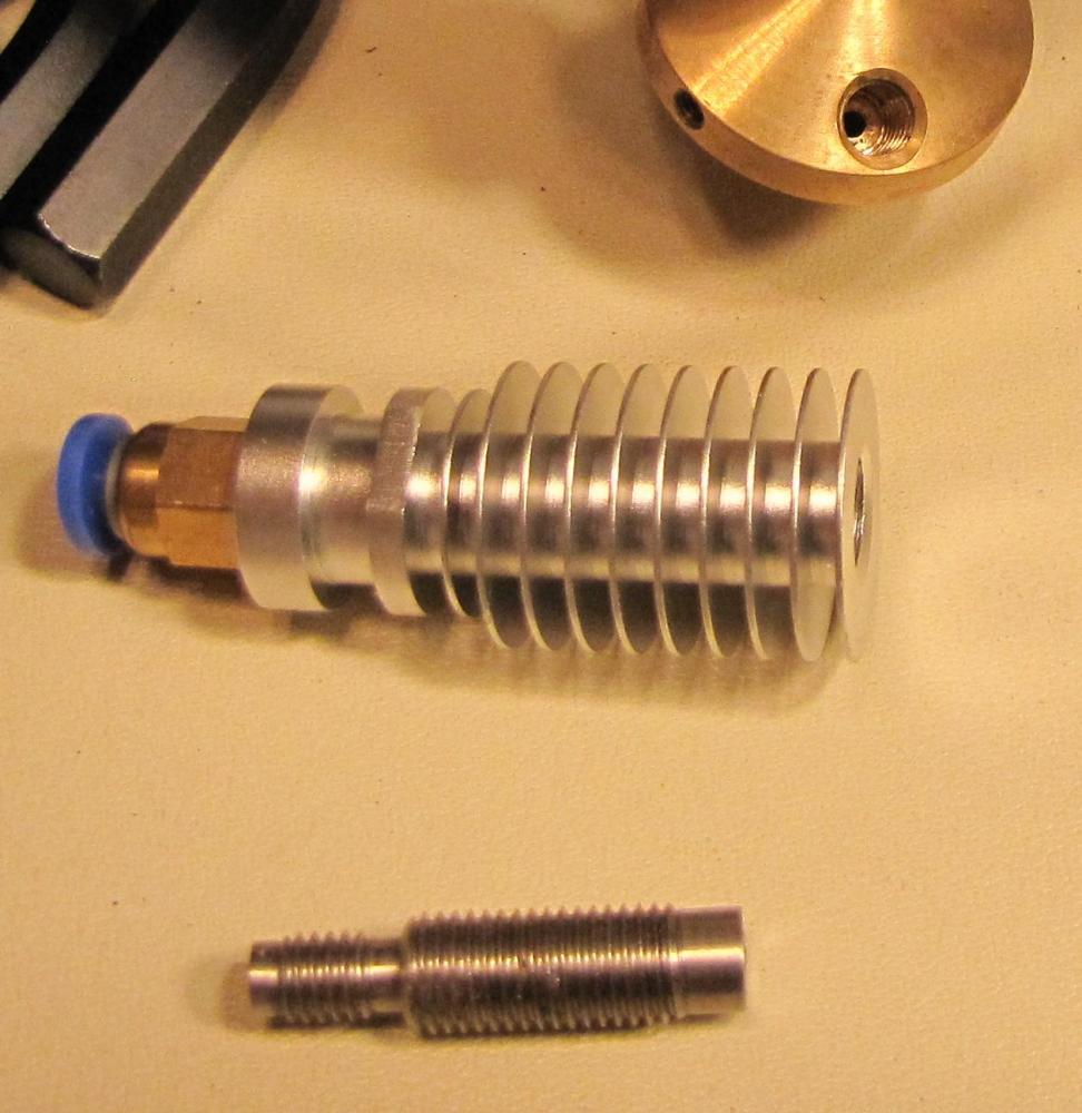

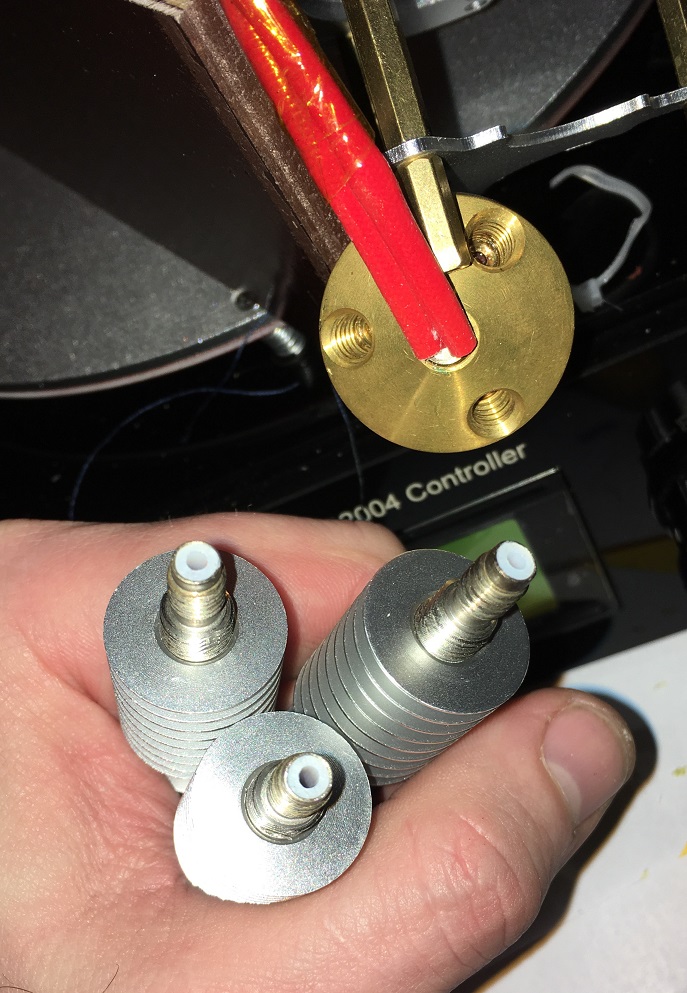

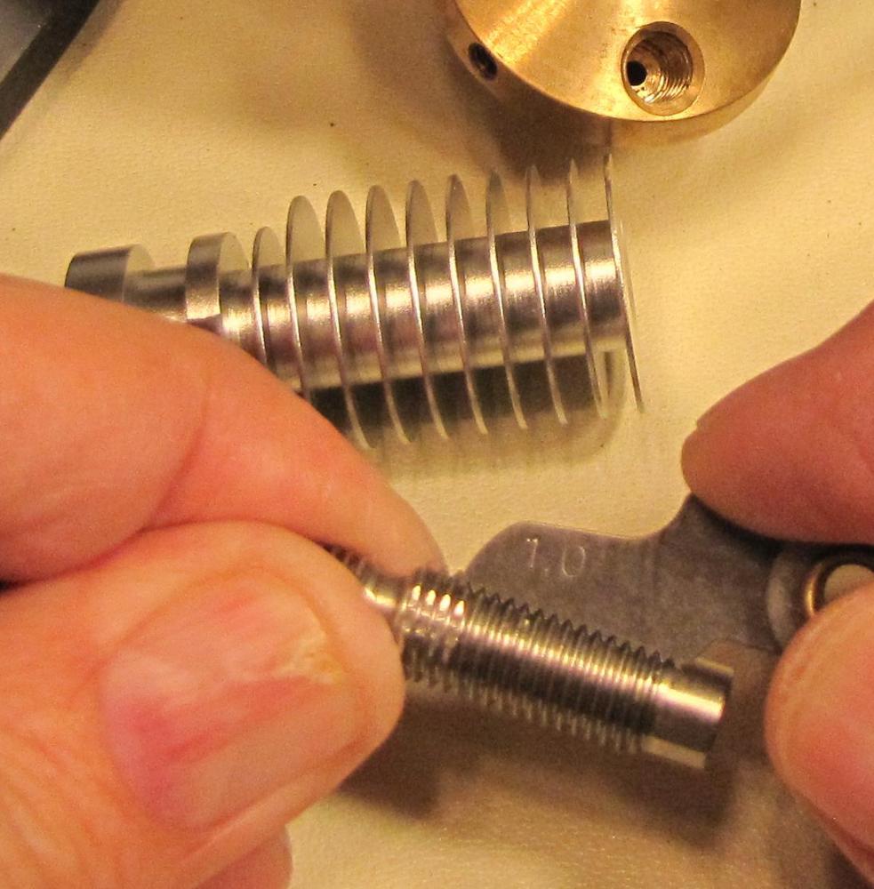

Les collecteurs radiateur de la tête d'impression cachent une vis coupe chaleur "J-Head".
Exemple de ces vis coupe chaleur :
http://www.banggood.com/fr/M6X26-1_75-P ... rmmds=cart
Il en existe 8 types dans quatre catégories :
Catégorie de vis coupe chaleur :
1) Percée et usinage standard.
2) Percée et usinage standard avec finition interne polie.
3) Percée plus grande pour le passage du tube de Teflon Bowden de l'extrudeur jusqu'au bout de la vis coupe chaleur.
4) Percée plus grande pour recevoir une gaine de Teflon (plus précise que le tube Bowden) de bout en bout de la vis coupe chaleur.
Dans l'ordre ces quatre catégories de vis coupe chaleur sont de plus en plus efficace et toujours dans l'ordre, ils offrent toujours de moins en moins de résistance au passage du filament et même l'empêche de chauffer (le Teflon). Cela pourrait être une percée pour résoudre les problèmes de filament et d'extrudeur, ça correspond aux symptômes de sous extrusion de matière et d'insuffisance de force de moteur pas-à-pas des extrudeurs.
Geeetech utilise les vis coupe chaleur de catégorie 3, avec le tube Bowden en Teflon.

In addition, the factory setting of the stepper motor of the extruders is often too low, and this causes the extruders to step stepwise. The setting observed for the extruders should be at least 0.6 to 0.7 Volt. There should never be a jump of steps, it is catastrophic for a 3D impression!
To date, I have recorded configurations from 0.55 Volt to 0.9 Volt on the forums. Personally, I configured the 6 drivers of the motors to 0.6 Volt and I do not notice the slightest step step when I made my few missed impressions (4 or 5), I expect parts. So the above with the criterion of the operating temperature of the pilots and their engine, these are the only criteria to remember to increase the voltage.
But it is recommended for reasons of backup of the mechanical and electronic components of the printer, to keep the lowest voltage possible in cases where the limits of movement of the motors exceeded the limits of the printer.
For example, a false maneuver that would send the print head lower than the hot platen. The fact that the voltage is not at maximum will preserve in cascade; The belts, then the sprockets, then the stepper motors, then the drivers of the motors, then the controller board and finally the main power unit.
In the same way, in cascade, the state of the print heating plate will be saved, as well as the tip of the nozzle, as well as the ball joints and the ball bearing of the carriages, etc.
Therefore, they have been set at the lowest level so that in normal operation, there is never any jump of the motors of the belts and motors of the extruders, but that in case of malfunction, nothing is deteriorated.
The power of the motors of the belts and motors of the extruders can be adjusted to different values. For example, belt motors at 0.6 Volt and motors at 0.7 Volt extruders.
The radiator headers of the print head hide a "J-Head" heat shield.
Example of these heat screws:
There are 8 types in four categories:
Category of heat screws:
1) Breakthrough and standard machining.
2) Standard drilling and machining with polished internal finish.
3) Larger hole for the passage of the Teflon Bowden tube from the extruder to the end of the heat screw.
4) Larger hole to accommodate a Teflon sheath (more accurate than the Bowden tube) from end to end of the heat shield.
In order, these four categories of heat screws are increasingly efficient and always in order, they always offer less and less resistance to the passage of the filament and even prevents it from heating (the Teflon). This could be a breakthrough in solving the filament and extruder problems, this corresponds to the symptoms of extrusion of material and lack of stepper motor force of the extruders.
Geeetech uses the category 3 heat screws with the Bowden Teflon tube.
All these problems are known to Geeetech, but for now (2016-12-08), it does not offer the real solutions that would correct the problems. They want us to correct these design flaws and at our expense! Is it okay, is it honorable for a manufacturer to act this way!

Voici ma procédure pour ajuster le voltage sur le pilote des moteurs pas à pas :
Si la roue dentelée glisse sur le filament, c'est que la pression de la pince sur le filament est trop faible et il faut ajuster la pince pour plus de pression sur le filament. La roue dentelée du moteur pas à pas ne doit jamais glisser sur le filament, c'est important !
Donc la roue dentelée du moteur pas-à-pas ne glisse jamais sur le filament, mais si le moteur saute des pas, c'est que l'ajustement électrique du pilote du moteur est trop bas et qu'il faut l'augmenter par le minuscule potentiomètre directement sur le pilote de la carte contrôleur. La valeur de voltage habituelle requise est entre 0.6 et 0.7 Volt.
Mesurer et ajusté la puissance électrique du pilote d'un moteur pas-à-pas en utilisent un multimètre réglé sur DC (cercle #1) relie par le câble noir du multimètre au capot métallique du port USB de la carte contrôleur (cadre #2) et le câble rouge du multimètre à un petit tournevis en métal conducteur (cercle #3) et directement dans l'encoche en métal du mini potentiomètre du pilote (cercle #4).
Il y a les trois pilotes pour les moteurs des courroies et les trois pilotes pour les extrudeurs qui peuvent être réglés de manière indépendante. Mais pour moi, comme je suis débutant en la matière ils sont tous réglés à 0.6 Volt (±0.004 Volt).

Here is my procedure for adjusting the voltage on the stepper motor driver:
If the serrated wheel slides on the filament, it is because the pressure of the clamp on the filament is too low and it is necessary to adjust the clamp for more pressure on the filament. The serrated stepper motor must never slide over the filament, it is important!
So the serrated wheel of the stepper motor never slips on the filament, but if the motor jumps, it means that the motor driver's electrical adjustment is too low and that it must be increased by The tiny potentiometer directly on the controller card driver. The usual voltage value required is between 0.6 and 0.7 Volt.
Measure and adjust the electrical power of the stepper motor driver by using a DC meter (circle # 1) connected by the black multimeter cable to the metal cover of the controller card's USB port (frame # 2). And the red multimeter cable to a small conductive metal screwdriver (circle # 3) and directly into the metal slot of the pilot's mini potentiometer (circle # 4).
There are the three drivers for the belt motors and the three pilots for the extruders which can be adjusted independently. But for me, as I am beginner in the matter they are all set to 0.6 Volt (± 0.004 Volt).

The heat screws kind are "3) Percée plus grande pour recevoir une gaine de Teflon de bout en bout de la vis."
So i think they are the best possible to offer the less resistance to PLA, what we are looking for...
I must admit i had to cut teflon tube, but i was happy to have some extra teflon to make some tests...

Hi René,Lami René wrote: Example of these heat screws:
The heat screws look like a good idea. The part you referenced is for an M6 screw. However, when I measured the part on the M301, it seems that it is an M8 (8 mm diameter). Banggood does not have an M8 screw so I might be wrong. Have you or others confirmed the size needed? Thanks.

Bonjour René,
je suis sur de mon situation ici... j'ai démonté mes heatsink avant - après une blocage. Je n' avais pas inserré mes cables Teflon 72mm, mais seulement 62mm(oops)
Voir le photo: c'est le bout des heatsink.
cordialement,
Mikael
Hi René,
I'm quite sur about my situation... I have taken apart the whole hotend after a blockage. I did'nt insert my cables the full 72mm, but only 62mm (oops)
See in the picture: it is taken from the bottom of the heatsink
Greetz,
Mikael
cordialement,
Mikael
Hi René,
Greetz,
Mikael
- bottom of my heatsink screws: teflon all the way through!
- file.jpeg (222.86 KiB) Viewed 26539 times
Re: Geeetech Rostock 301, résoudre, solve his problems !!!
Hello MikaëlV,
Bonjour MikaëlV,
You can find the original text into English following this original French text.
Vous trouverez le texte original traduit en anglais à la suite du présent texte original en français.
Merci pour la photo, elle est très instructive pour nous tous !
Elle prouve que je me trompais et qu'il y a deux types #3 qui se ressemblent. Nous devrions le nommer le type #4 pour bien le distinguer des autres types.
Ce type #4 est percé au diamètre de 4mm sur toute sa longueur et permet l'insertion sur toute sa longueur (100%) d'un tube Teflon comme pour le type #3, mais le type #4 n'inclus pas la gaine Teflon, il utilise le prolongement du tube Bowden en Teflon qui guide le filament de l'extrudeur au collecteur radiateur de la buse.
Je viens de démonté et vérifier mes deux imprimantes et les vis coupe chaleur sont identique a votre photo. Alors merci pour votre aide et la correction de mon erreur !
Le diamètre du filet principal des vis est de 7.8mm sur 18mm de long comme vous l'aviez souligné avec des filets au 1.0mm et la petite portion filetée est au diamètre de 5.8 sur 6.0mm de long aussi avec des filets au 1.0mm, la longueur totale de ces vis est de 32.0mm. Ces données sont importantes pour commander des pièces de remplacement.
Voici des photos :
Comme les tubes guide Bowden en Teflon ont un diamètre interne de 2.0mm, je soupçonne que les vis de types #3 sont plus précises avec un diamètre interne de 1.85mm, mais je n'ai aujourd'hui aucune certitude à ce sujet, je ne possède pas de ces pièces.
Dans un autre ordre d'idée, si vous êtes francophone, vous pourriez aussi suivre les sujets francophones du forum "RepRap Groupe d'Utilisateurs Francophone" :
http://forums.reprap.org/list.php?110
Cordialement,
L'ami René
Hello MikaëlV,
Excuse me, I am unilingual francophone and I use Google translator to translate the texts of the forum in French and to write to you in English. Thank you for your understanding and your indulgence for these texts translated mechanically!
Thank you for the photo, it is very instructive for all of us!
It proves that I was wrong and that there are two types # 3 that look alike. We should name it type # 4 to distinguish it from other types.
This type # 4 is pierced with a diameter of 4mm over its length and allows the insertion along its length (100%) of a Teflon tube as for the type # 3, but the type # 4 does not include the sheath Teflon, it uses the extension of the Teflon Bowden tube which guides the filament of the extruder to the radiator manifold of the nozzle.
I just disassembled and check my two printers and the heat screws are identical to your photo. So thank you for your help and correction of my error!
The diameter of the main thread of the screws is 7.8mm by 18mm long as you pointed out with threads at 1.0mm and the small threaded portion is at the diameter of 5.8 by 6.0mm long also with threads at 1.0mm, The total length of these screws is 32.0mm. These data are important for ordering replacement parts.
Here are some pictures :
As the Bowden Teflon guide tubes have an internal diameter of 2.0mm, I suspect that the # 3 type screws are more accurate with an internal diameter of 1.85mm, but today I have no certainty about it Does not have any of these parts.
In other words, if you are a French speaker, you can also follow the French-speaking topics of the forum "RepRap Groupe d'Utilisateurs Francophone":
Cordially,
Friend René
Bonjour MikaëlV,
Voici des photos :
Cordialement,
L'ami René
Hello MikaëlV,
Cordially,
Friend René
