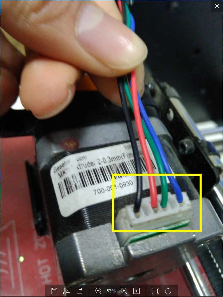

Hola, después de montar la Geeetech i3 Pro B, y probar el movimiento de los motores desde el LCD me encuentro con el problema que el motor del eje Y solo se mueve en dirección hacia el fin de carrera y en sentido contrario intenta moverse pero no puede.
He cambiado el motor X por el motor de Y, y sigue igual.
He cambiado la conexión en la placa del motor Y por el de X, y ahora es el eje X el que no va bien.
¿Cual puede ser el problema?.
Re: Motor eje Y solo se mueve en una dirección.
You should check the ordering of motor lines is correct
MOTOR LINE.png (953.33 KiB) Viewed 4608 times
