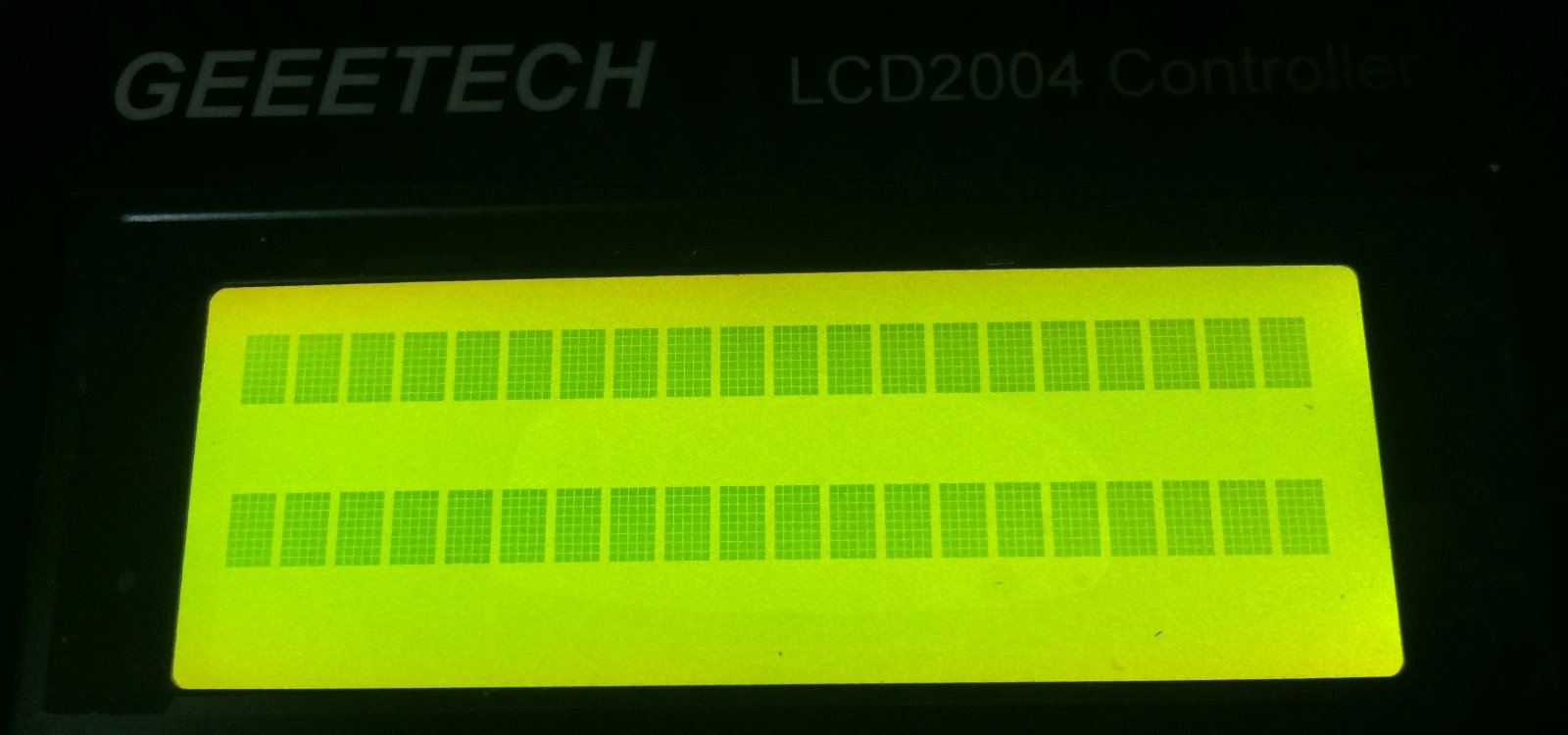

Hi, I bought a 301 printer,
but the LCD does not show anything other than two rows of blocks.
The launch issue was when
I installed bootloader and frameworks with *usb st_link. Now I've run all the commands many times,
But there is still a problem.
I installed how many times bootloder and hex and bin Please help a friend help me fix the problem
Sorry for bad English
thanks sara
rostock lcd problem ( Two rows of green blocks )

Hola sara, hablas español? quizas pueda ayudarte yo tenia el mismo problema y lo solucione, prueba lugo de instalar el bootloader1.0.1.bin cargar la ultima version gtm32_V1.0.4.bin.
Los archivos estan en este link: https://www.geeetech.com/firmware/
y los pasos a seguir para cargar el soft son estos: viewtopic.php?f=20&t=60425
una ultima cosa si luego de hacer eso ves que sigue saliendo los cuadrados en la pantalla prueba resetear el display del boton que dice reset debajo del mando.
Re: rostock lcd problem ( Two rows of green blocks )
El cable flex lo tienes bien?. aunque se vea algo extraño, el flex va curvado, de la pantalla a la placa, error de diseño,,,,a mi mi pantalla venia defectuosa.... cambie flex y seguia igual, tube que cambiar pantalla.... la parte del flex que se ve color aluminio va hacia la placa, no hacia arriba....
