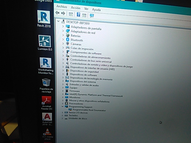

Hi, You can check if your device manager has a corresponding port.
If not, you can try this through:https://www.geeetech.com/download.html?download_id=40
Download the driver for manual installation.

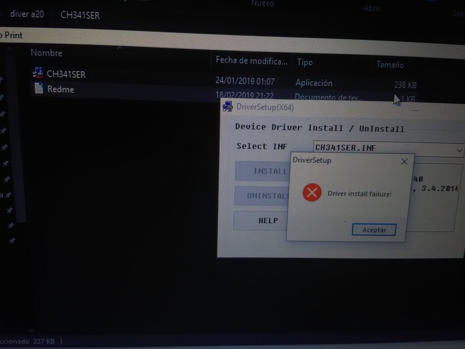

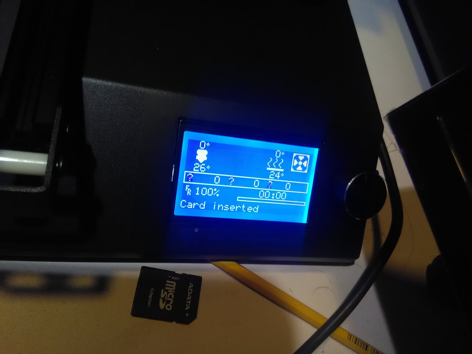

El problema es que esta deshabilitado el usb y no muestra en administrador de dispositivos el driver a instalar, al comienzo cuando la conecte a la computadora hechaba chispas al tocar el conector en la salida usb, luego se apaga la impresora A20 cuando intentaba conectarla. En este momento la impresora solo funciona con la tarjeta SD, la compre hace menos de un mes por eBay a un vendedor oficial de geentech.

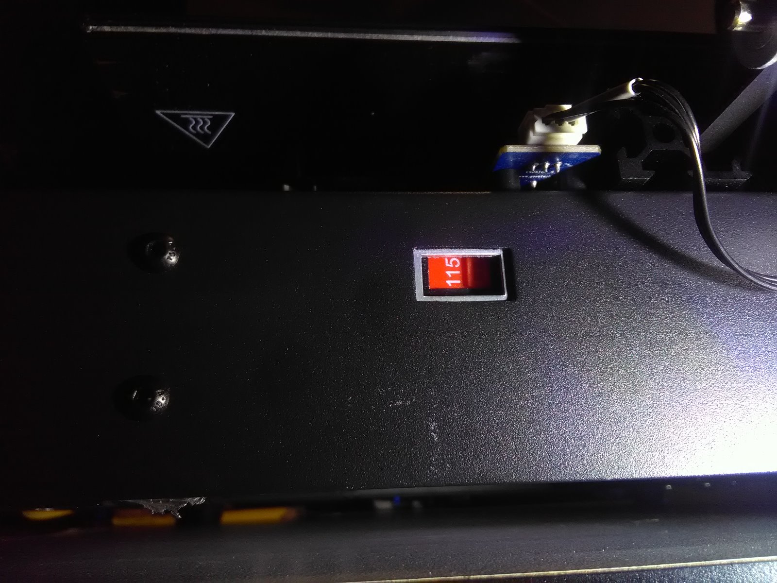

Un detalle es que la impresora la puse a funcionar electricamente en 120 moviendo el switch que trae la maquina.

You can check your power supply output voltage
and whether your power box is tuned to the safe voltage you need to use.

adjunto imágenes, yo cambie al botón rojo de la fuente antes de encenderla por primera vez a 115 que es la correspondiente a la salida eléctrica que tengo, algo mas tengo que cambiarle en la maquina, podría usted mostrarme?

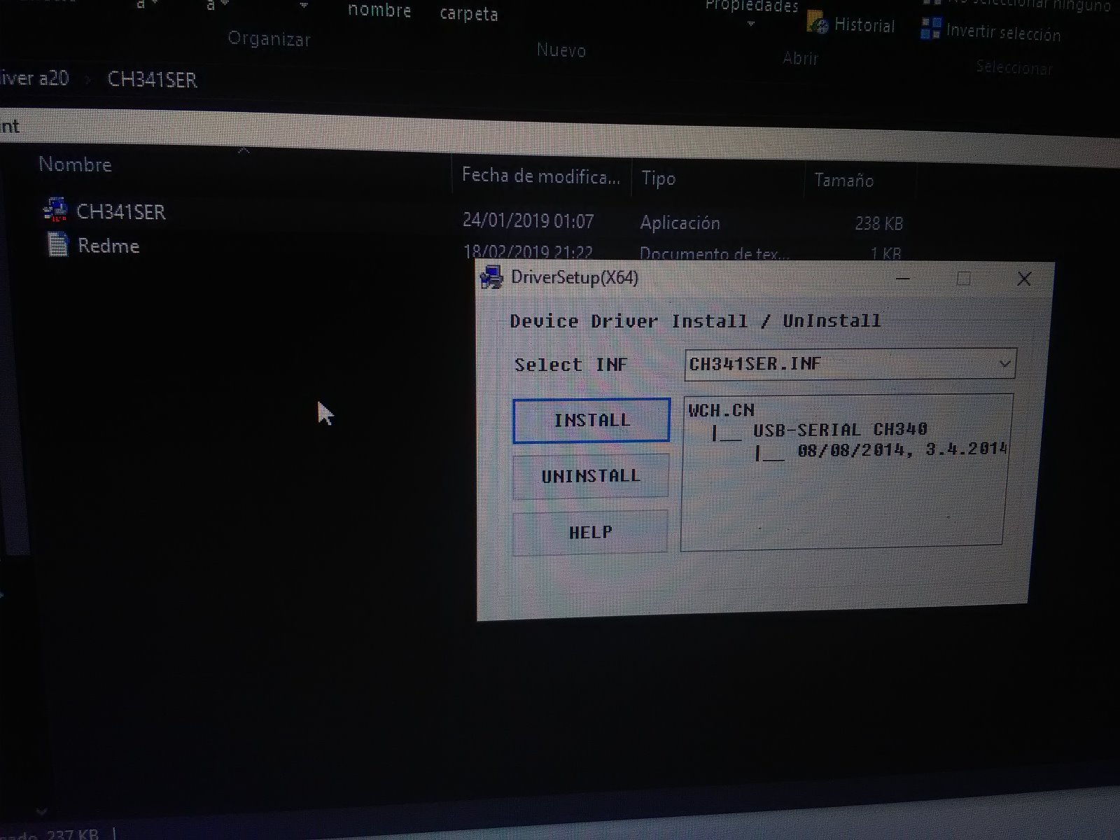

Cuando trato de instalar el driver no lo instala ya que no reconoce el USB. La impresora trabaja bien solamente mediante la tarjeta SD. Hasta el momento he probado conectar el USB en 4 computadoras diferentes con el mismo resultado.

Hi, You need to download the driver according to your needs.
You can refer to this for specific operations:https://www.geeetech.com/forum/viewtopi ... RlcFtWdCG4
Also, you can try to replace the USB cable to connect to the printer to view.

Weak mains grounding or bad cable or driver.
Easiest way to reliable install serial drivers for GT printers is to install Arduino IDE.
