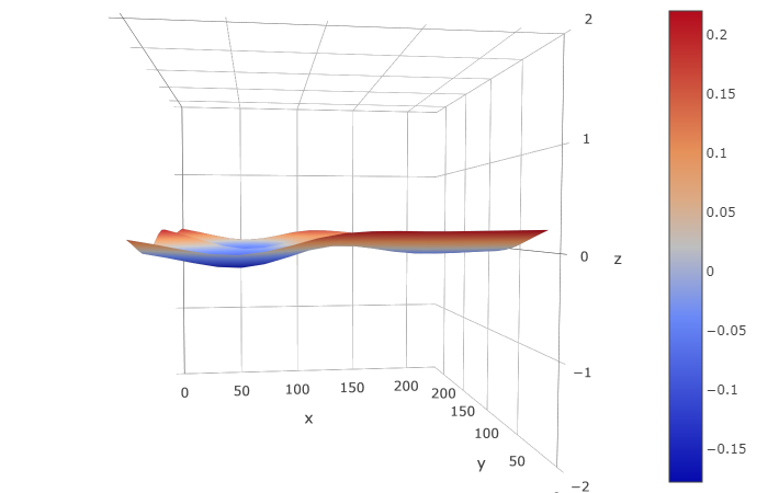

tout d'abord je n'ai jamais réussi à imprimer correctement sur la face Superplate. J'ai donc retourné le plateau pour mettre la face simplement vitrée.
Ensuite le plateau (et le bed) n'est pas droit . Du coup j'ai acheté un BLtouch pour mettre à niveau le plateau.
J'ai redressé à la main le bed qui était vraiment tordu au niveau des connecteurs (fond à gauche).
J'utilise de la colle en bâton et je chauffe le bed à 60°
en pièce jointe.. voilà la planéité du lit
Re: [HELP] Problème de réglage...!!!!
Hi, If your hot bed is rugged, you can contact your sales to replace it.
