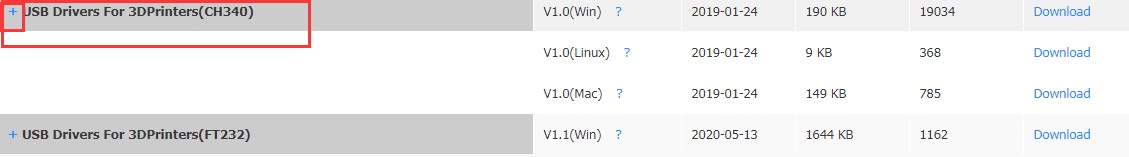

Hello, your picture shows that the driver was not successfully installed. You can download the driver and install it at the link below. As shown in the figure, download the first one, and to download the windows version of the driver, select the drop-down menu at the mark. :D
Hola, su imagen muestra que el controlador no se instaló correctamente. Puede descargar el controlador e instalarlo en el enlace siguiente. Como se muestra en la figura, descargue el primero y, para descargar la versión de Windows del controlador, seleccione el menú desplegable en la marca. :D
https://www.geeetech.com/download.html?download_id=40

Vale, veo que William te ha comentado ya bien, si, es normal lo del ruido y olor, se están calentando los elementos y es normal.
Respecto al driver puede ser que no instales el correcto, según la versión de fabricación hay dos controladores USB para esta placa el CH340 y el FT232, el que has instalado creo que es el CH340, prueba con el otro. de todas maneras, mirando en placa (al lado del puerto USB) puedes ver que chip de control tienes en la placa.

Hola! siiiiiii me funcionó el que me pasó William. Quise pasar a agradecer ayer pero el foro estaba caído.
Les agradezco a ambos por ser tan buenos con la gente que recién inicia :) ❤️
