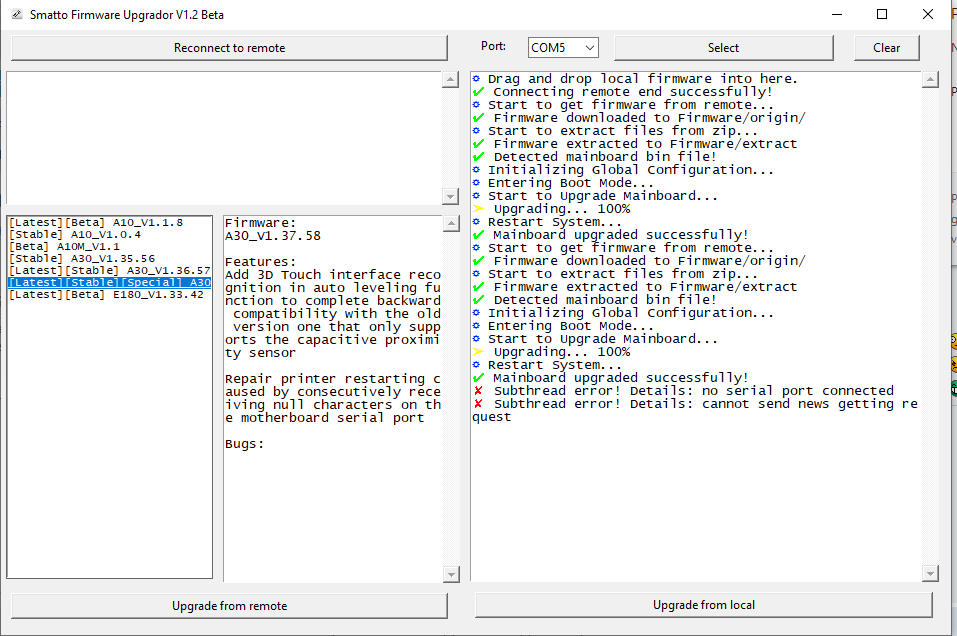

Mein neu gekaufter A30T funktioniert nicht nach Firmewareupdate, der bleibt in einer 0 Position und klopft ständig auf die Platte.
Einschalten / Ausschalten hat nicht geholfen, andere Fireware einspielen auch nicht!
Hilfe, wie kann ich den Drucker wieder verwenden?
Fireware wurde mit Smartto installiert, habe alle 3 Firewares für A30 installiert, dann hat das Klopfen angefangen und hört nicht mehr auf.
Das Display ist auch aus, man sieht dort nichts mehr.
Auch nach Install von A30 UI files after 1.36.37 sieht man nichts am Bildschirm + Drucker klopft ständig auf die Platte!
Bitte um HILFE !!!

If you look at the picture, then you have the wrong firmware
