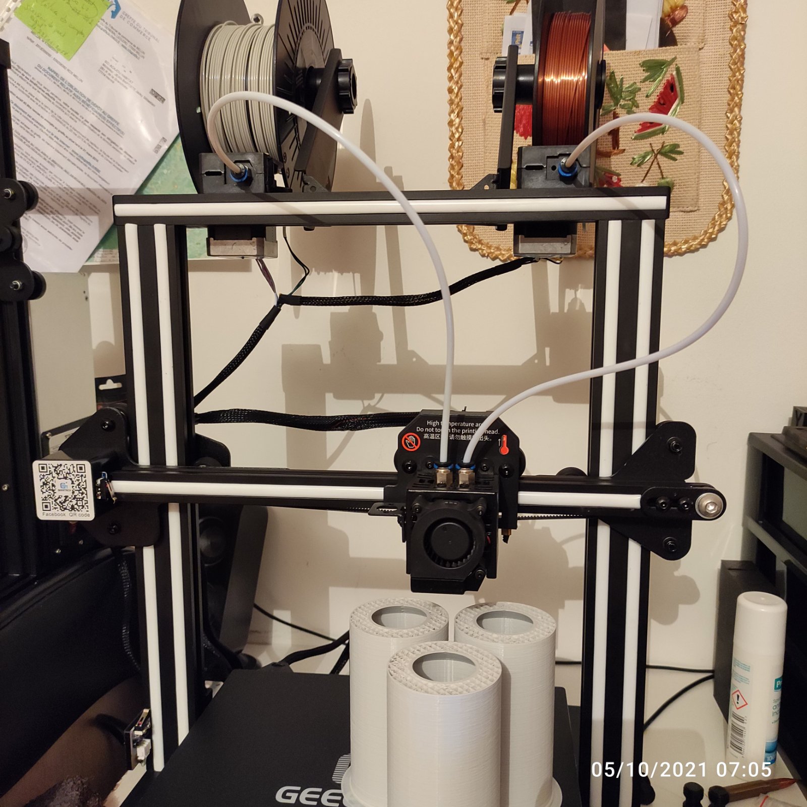

Bonjour j'ai un imprimante A20M depuis 2 mois maintenant et là je commence à avoir des soucis mes impressions s'arrête net au bout de quelques heures et m'affiche défaut''halted''''veuillez ré initialiser'' au bout de 16h d'impression alors ce que tous les paramètres sont identiques et que ça fonctionnait très bien avant et que j'avais tout nettoyer et nivelé comme dans les manuels. Que dois je faire ?????

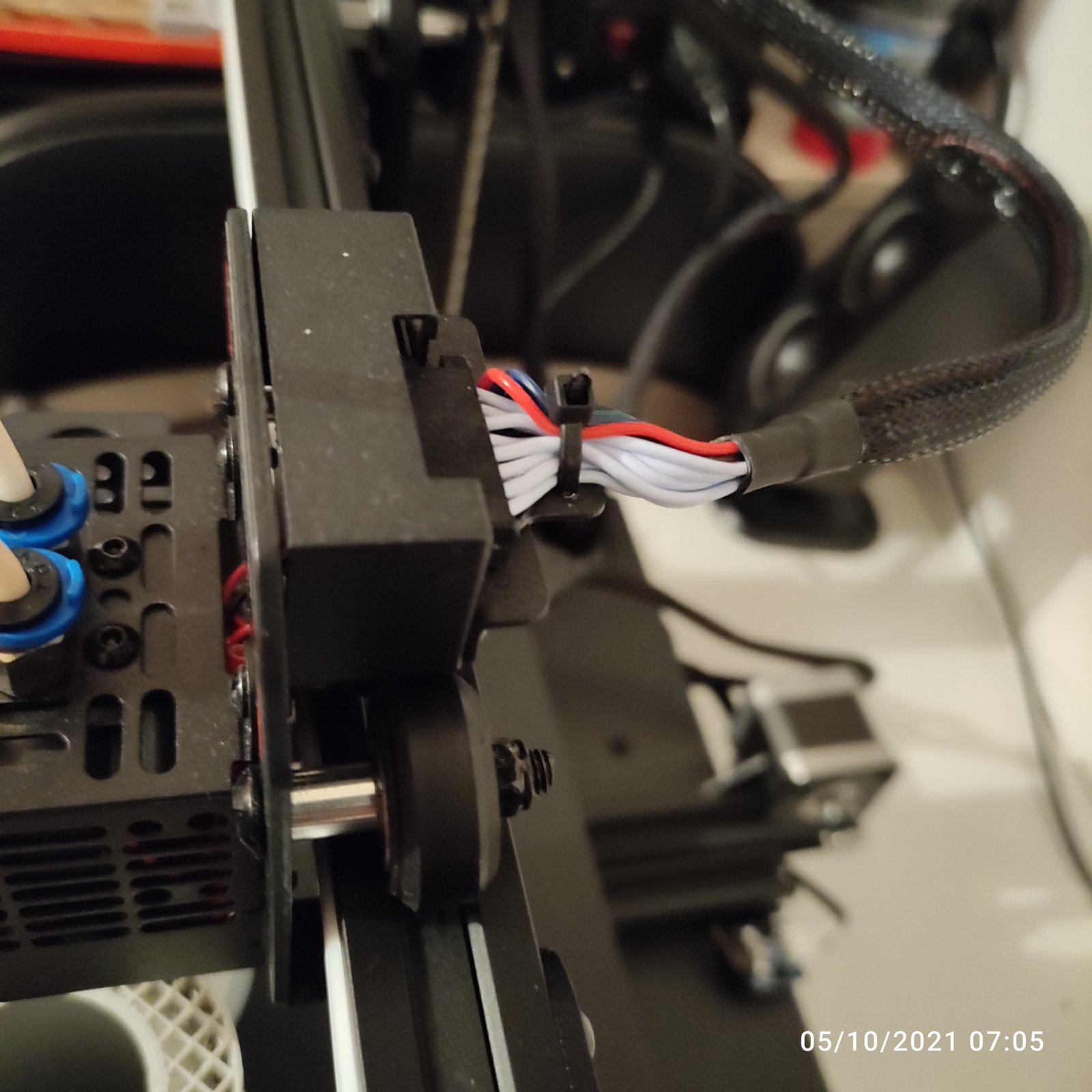

Bon bin après avoir passé la nuit à chercher j'ai fini par trouver tous seul. Avec les vibrations du remplissage des parois fines le connecteur de la tête d'impression c'était débranché malgré tous les riselant que j'avais mis pour que ce genre de choses n'arrive pas. Du coup je remplace les riselant et j'en met un plus costaud.
A suivre...
16h d'impression
16h d'impression
Riselant remplacé
Riselant remplacé
