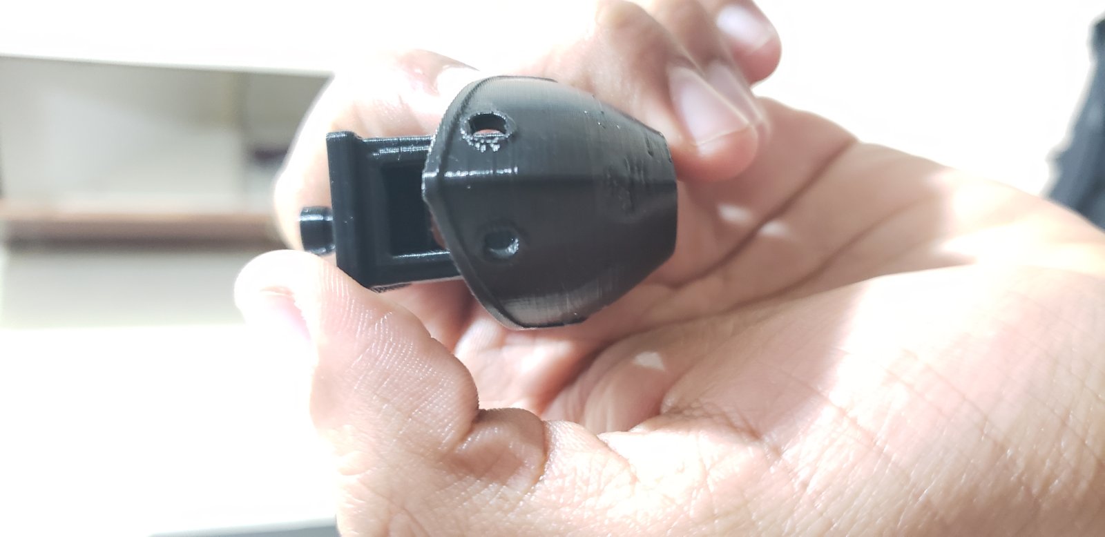

disculpen amigos, vieran que tengo un error con mi geeetech a20m que me esta volviendo loco, resulta que en la prueba con barco benchy me deforma algunas capas pero no doy a que se debe, ya intente cambiar la velocidad de extrusión y el salto de extrusión y la configuración de jerks y velocidad, pero no he tenido resultado agradecería mucho una respuesta inmediata

Hi,You can do the following checks:
1. Whether the organization is loose or not, and make appropriate adjustments;
2. Check if the bearing or the pulley is stuck or worn, and lubricate it with lubrication.

con que slicer has utilizodo ?
has medido tus filamentos ? es que son uniforme?
agarraqs un metro del filamento y mides a los diferente puntos el espesor, si las variaciones son constante, tendras que ajustar el flojo(flow rate) para corregir demasiado plastico o te falta muchas.....
tus informaciones para tus problemas es muy limitada, ya que no has mensionado que FW utiliza tu impresora....
espero que mis preguntas te guie a encontrar tus respuestas...
