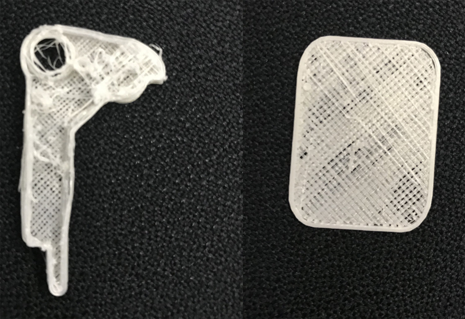

Je viens d'assembler une i3 Pro W et après 2 jours de différents tests et réglages , je n'arrive pas à sortir une qualité correct d'impression.
L'imprimante est de niveau sur une table.
J'ai régler le plateau correctement avec la feuille de papier et la buse, cela gratte bien.
Les axes X et Y sont correctes
L'axe Z monte bien sans problème jusqu'au max. 180mm
J'ai également calibrer l'extruder comme dans la vidéo suivante (https://www.youtube.com/watch?v=fb7lit5ZRq4) et cela est correct quand je fais un contrôle, cela me sors la bonne mesure.
J'utilise Repeater Host avec l'engine Cura
fil PLA avec réglage 215° buse et 60°plateau ( j'ai testé d'autres valeurs mais cela ne change pas mon problème.
Les pièces ne sont pas remplies entièrement, j'ai tenter différents réglages dont réduire la vitesse sans succès jusqu'à présent.
L'imprimante est en firmware 1.03
Merci de votre aide.

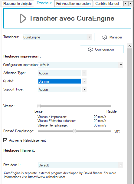

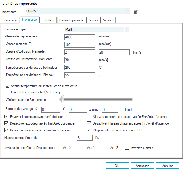

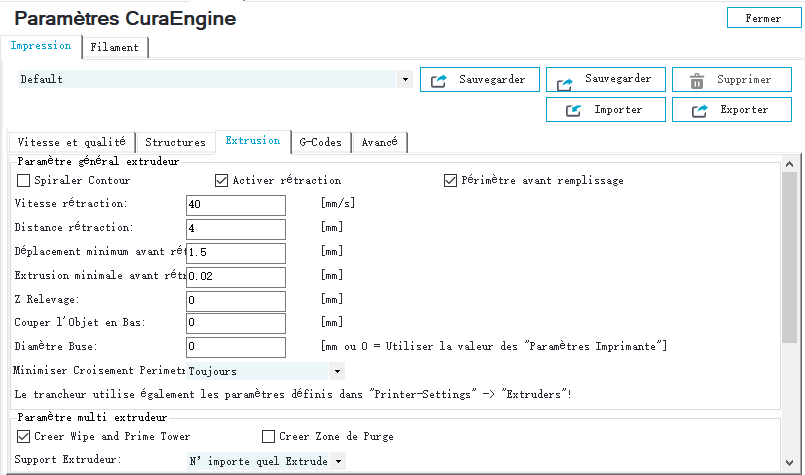

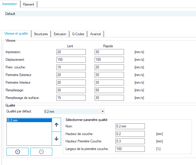

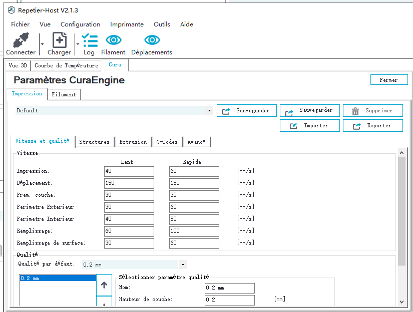

Re: Probleme d'impression / Problem to print

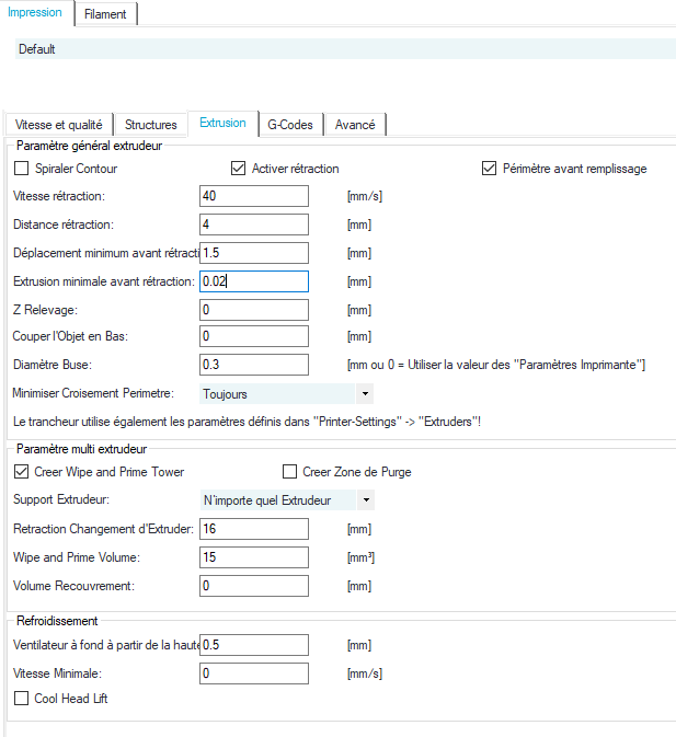

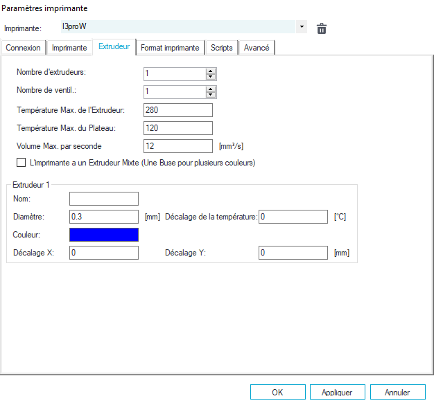

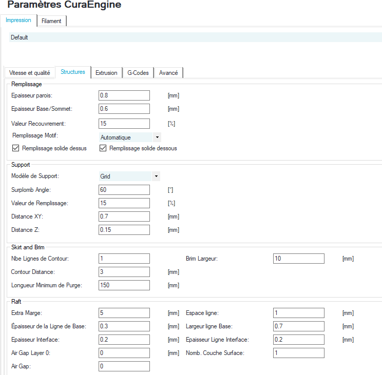

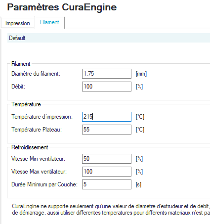

See my parameter on Repetier
- 2020-01-09_084707.png (10.87 KiB) Viewed 7648 times
- 2020-01-09_084636.png (21.42 KiB) Viewed 7648 times
- 2020-01-09_084534.png (22.4 KiB) Viewed 7648 times
- 2020-01-09_084516.png (17.18 KiB) Viewed 7648 times
- 2020-01-09_084443.png (16.86 KiB) Viewed 7648 times
- 2020-01-09_084410.png (14.01 KiB) Viewed 7648 times
- 2020-01-09_084358.png (21.78 KiB) Viewed 7648 times
