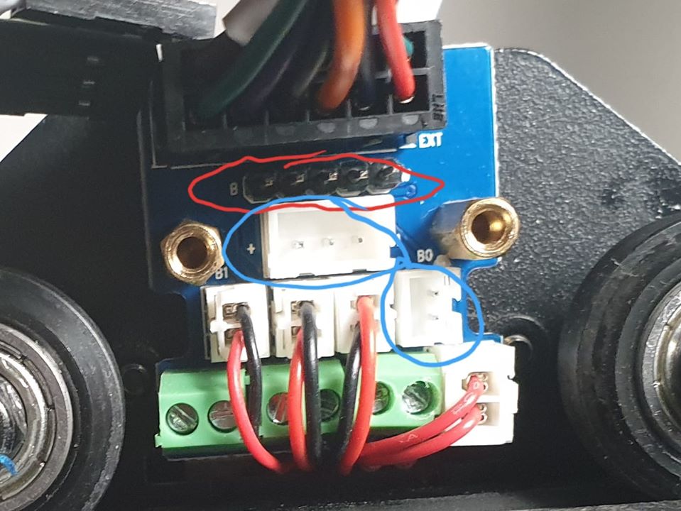

J'ai un souci, et je préfère partager afin de recevoir aide et conseil. J'ai voulu installé un 3dtouch sur ma A20M , apres plusieurs test en suivant les tutos je n'arrivais pas à l'activer. A force d'insister j'ai du brancher sur un mauvais pin au niveau du 3d touch/controleur buse, résultat: clignotement ecran lcd lors d'un enieme redemarrage puis plus rien, ne redemarre plus..... apres test , multimetre... je me rend compte que la carte mere (GT2560 V3.1)est cramé/HS (seulement 1 diode s'allume sur les 3 présent sur la carte, pas de signe sur les fusible et soudure) l'alimentation elle fonctionne très bien et sort le jus à 24 V jusqu'à la carte mère. Question 1: comment etre sur que c'est bien la CM qui est a changé? Question 2: quitte à changer autant passer sur la V4, ou es ce obligatoire de garder le mm modele de CM?

En rouge là où j'ai pensé bien brancher mais rien ne s'est passé en bleu là où j'ai essayé et la carte mère n'a pas aimé

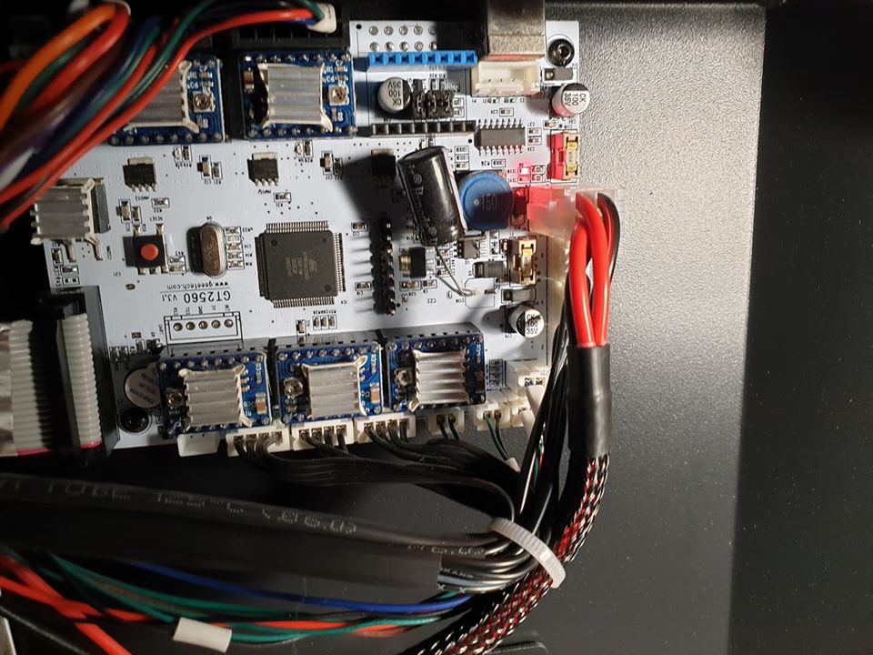

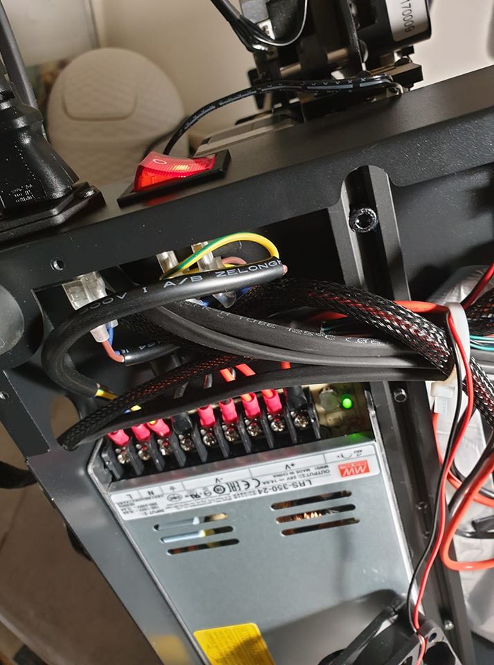

ETAT ALIM et CM

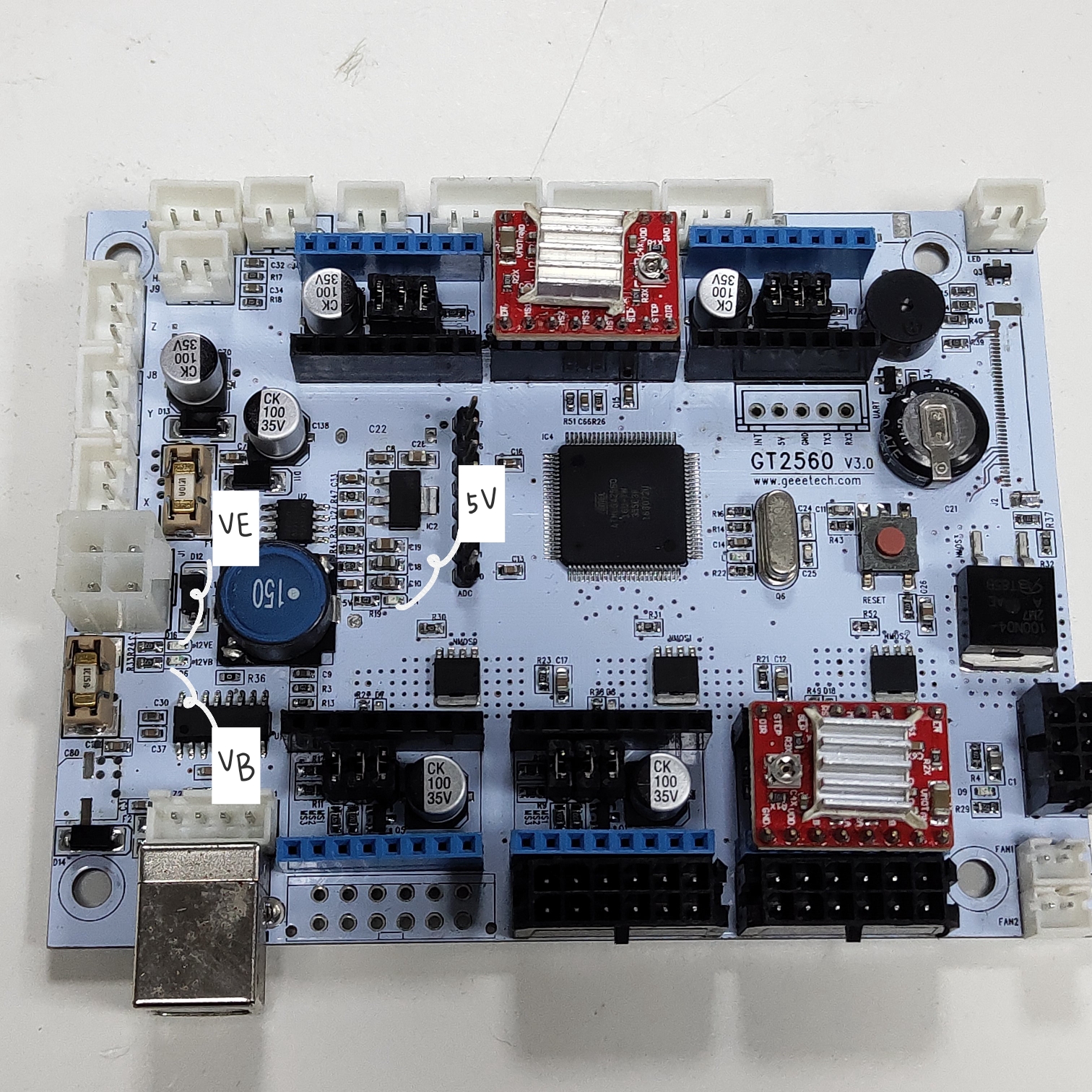

and from the picture your motherboard Ve not on.
the motherboard may be is broken.
the motherboard needs light VE VB 5V.
you can refer to this:
