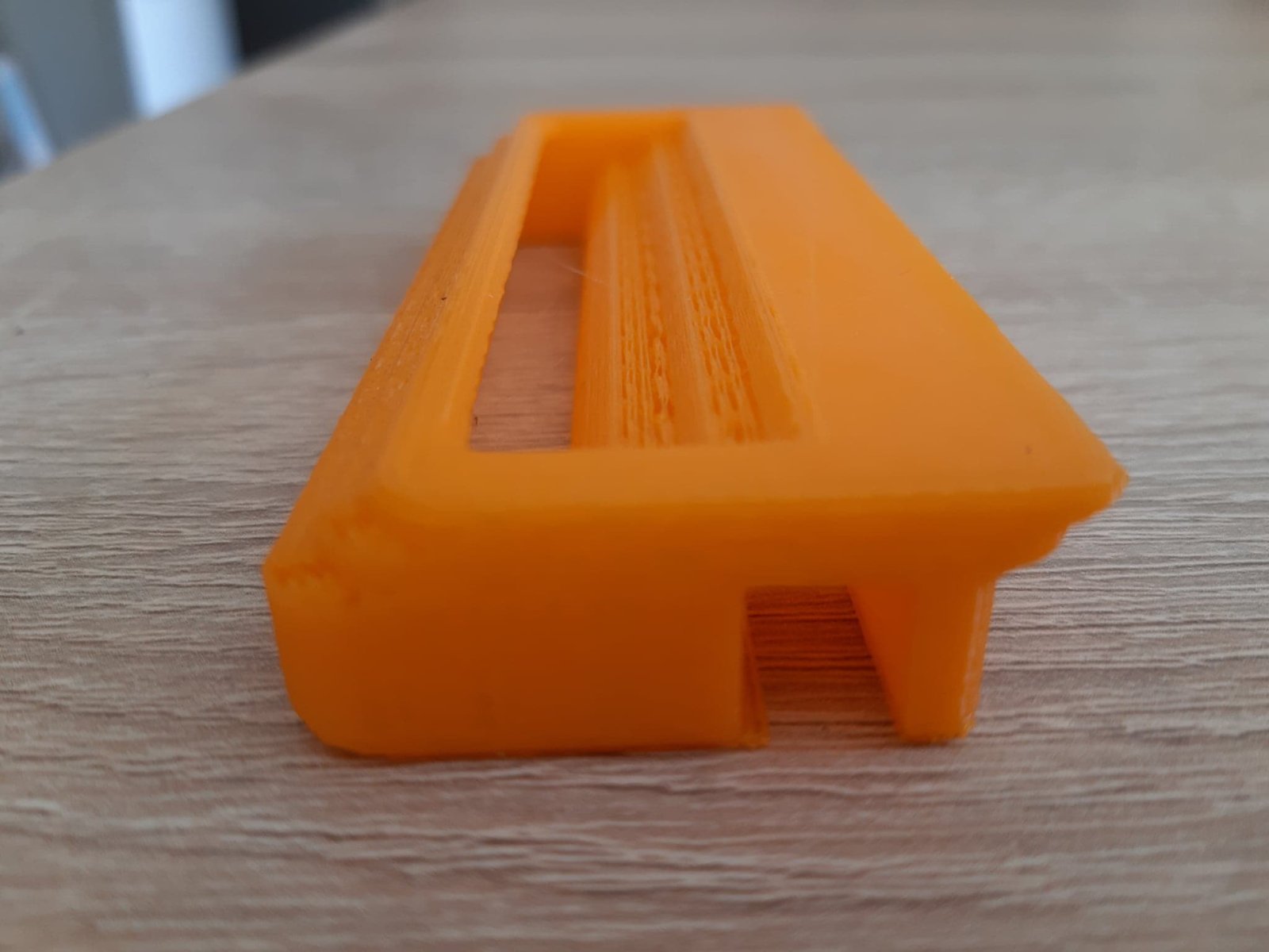

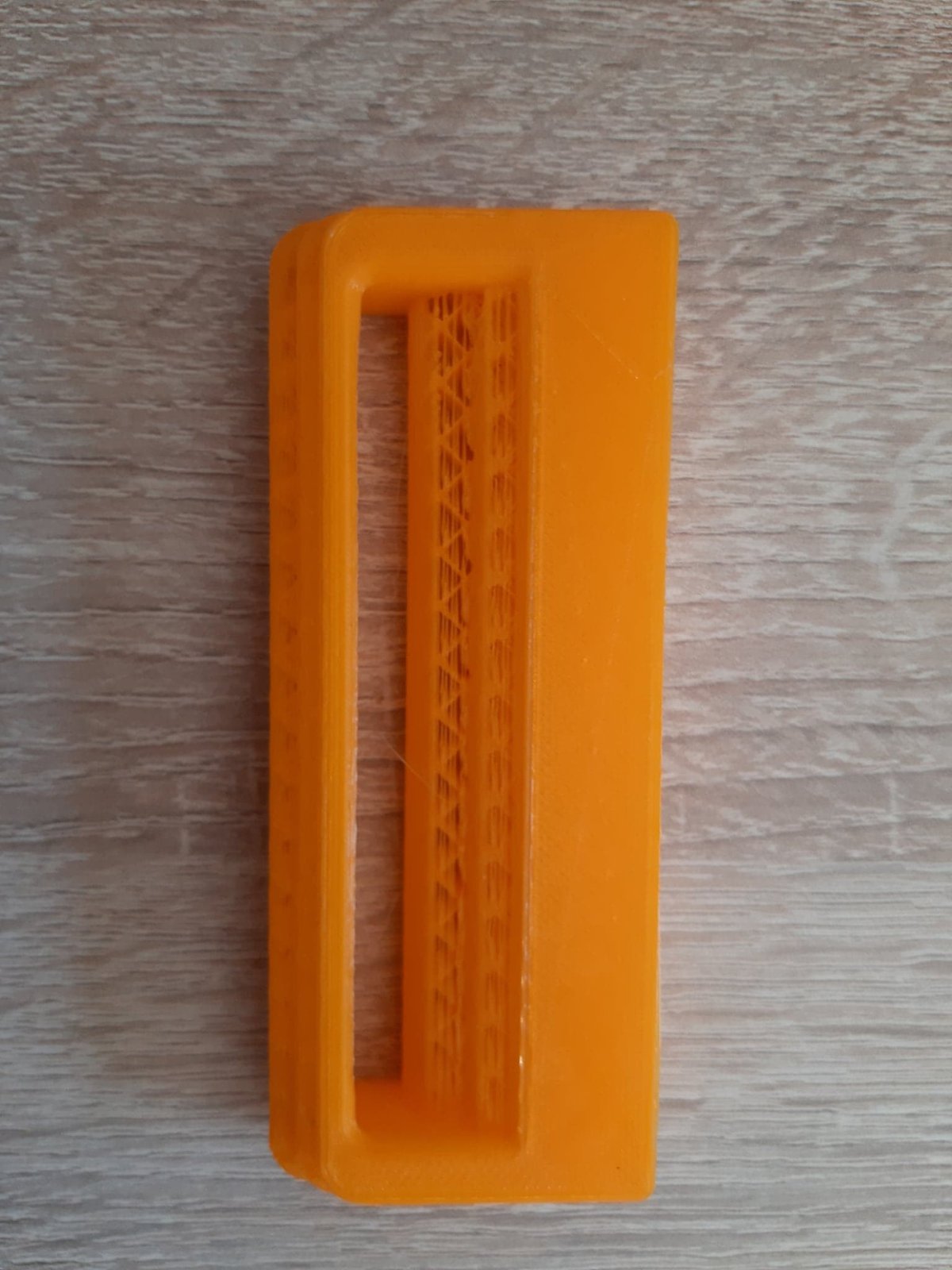

Bonjour à tous,
j'ai une Geeetech I3 Pro B, firmware "marlin 1.1.8", 1 extruder, plateau chauffant de X200, Y200 sur Z à 180.
Quand j'imprime avec Cura (4.6.0), toutes mes impressions sont raté, si j'imprime avec la carte mémoire directement sur l'imprimante, c'est nickel.
J'ai suivi le tuto : viewtopic.php?f=109&t=68464
Sauf que mon imprimante n'est pas connue dans la liste Cura, j'ai donc installé la plus ressemblante, j'ai installé la "Prusa i3 Mk2".
paramètres Cura :
Type de fil : Geeeteck-PLA1 (comme dans le topic : viewtopic.php?f=109&t=68464 )
Draft : 0.2
Hauteur de couche : 0.2
Remplissage : 20% grille
Température de la buse : 200
Température du plateau : 40
Vitesse d'impression : 60mm/s
Adhérence plateau : Bordure
Quelqu'un aurait-il une idée ?
D'avance merci

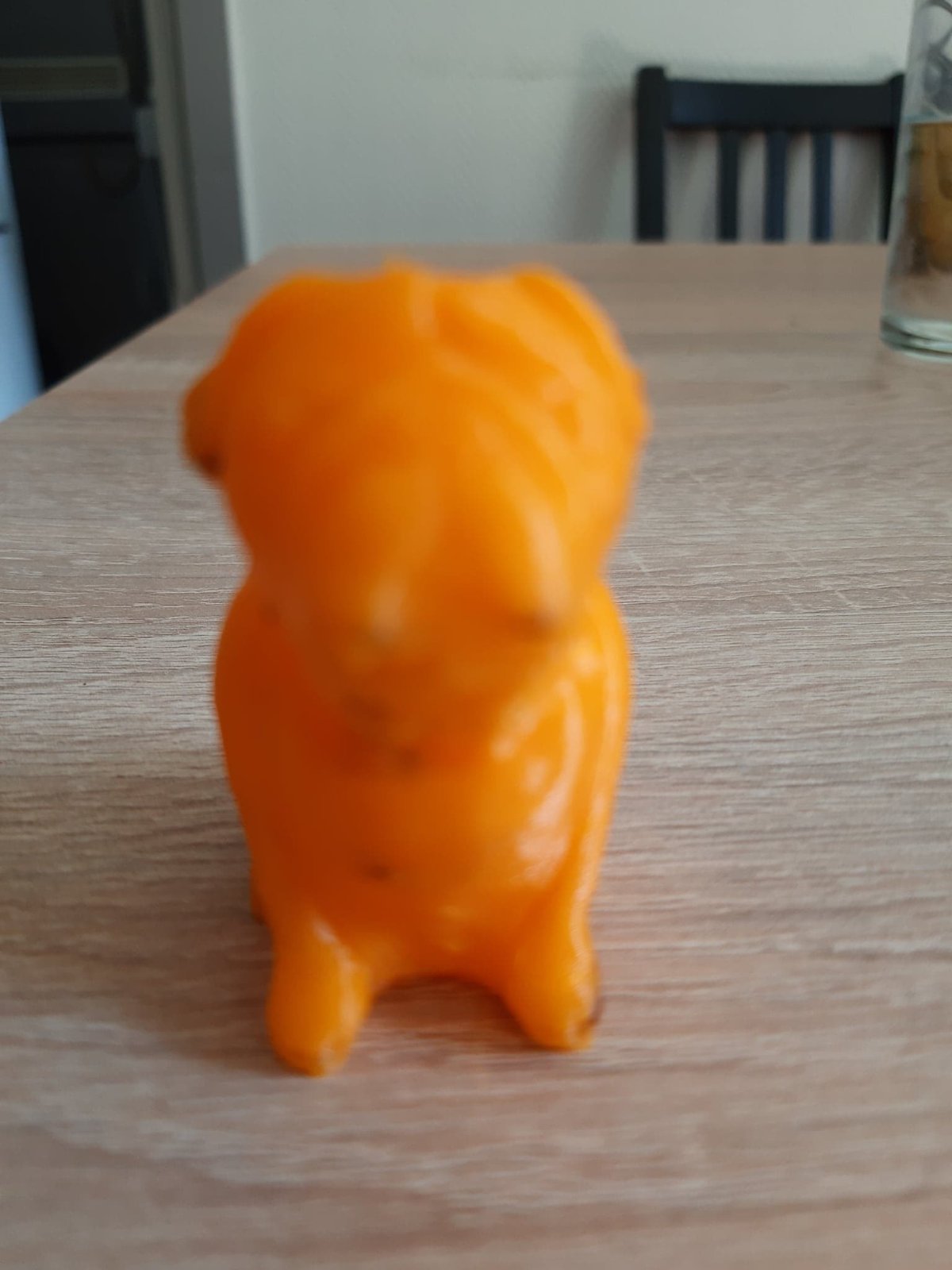

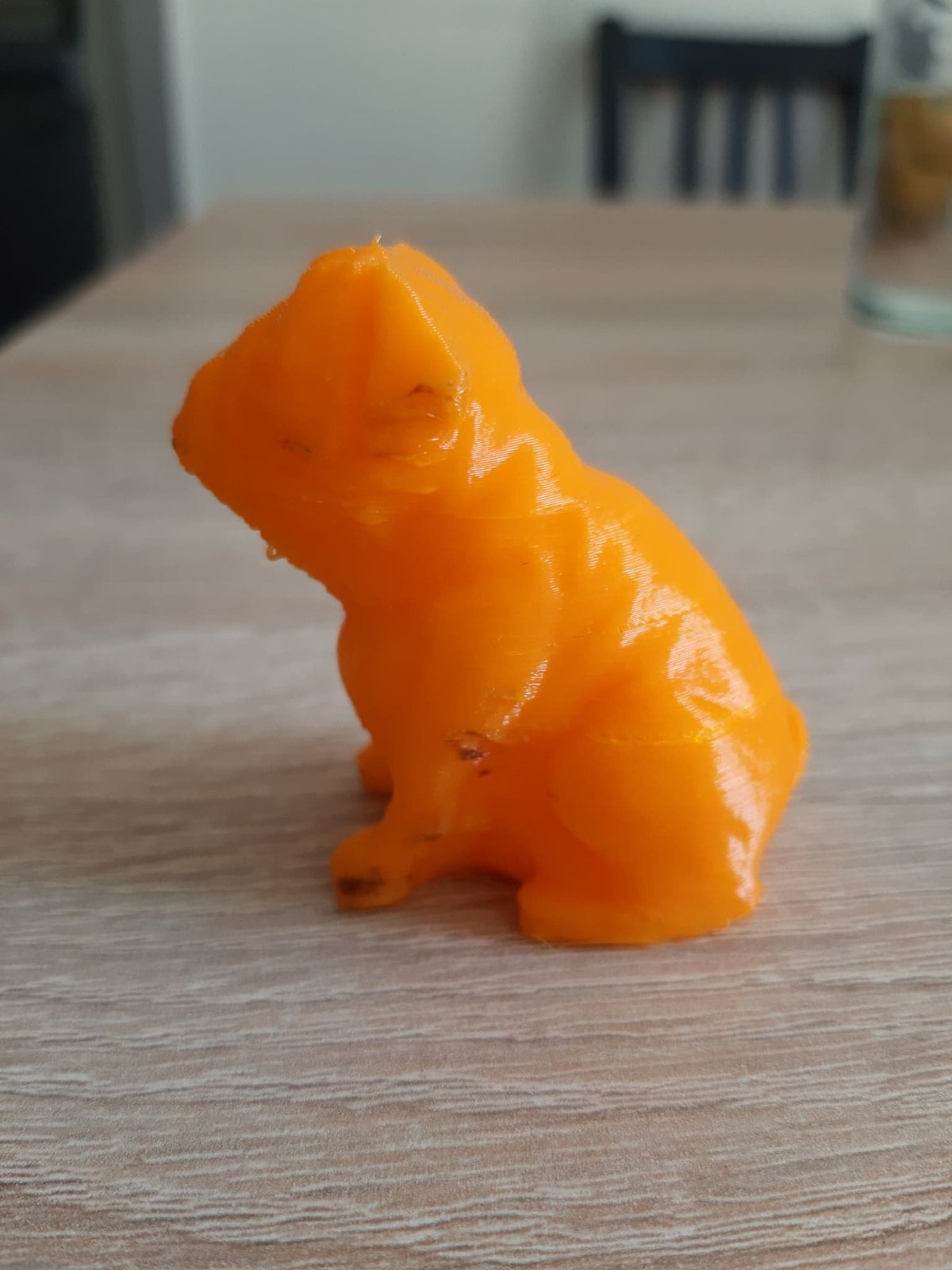

Original :
Résultat :
Depuis la carte mémoire, directement sur l'imprimante :

GAQ wrote: Wed Jun 03, 2020 4:01 am Did you use Cura to slice the models you have shown here ?
Le guide fil oui je suis passé par cura, le chien non, directement sur la carte SD.
J'ai essayer le guide fil directement sur la carte SD mais ça n'a pas fonctionné non plus
GAQ wrote: Wed Jun 03, 2020 4:01 am Are you saying that if you print from the card they look fine, but when you print from within the program there is a problem ?
Oui, les impressions sont meilleurs par la carte SD mais pas toujours.
Marc

The wire guide you printed looks like it's missing the top layers ?
