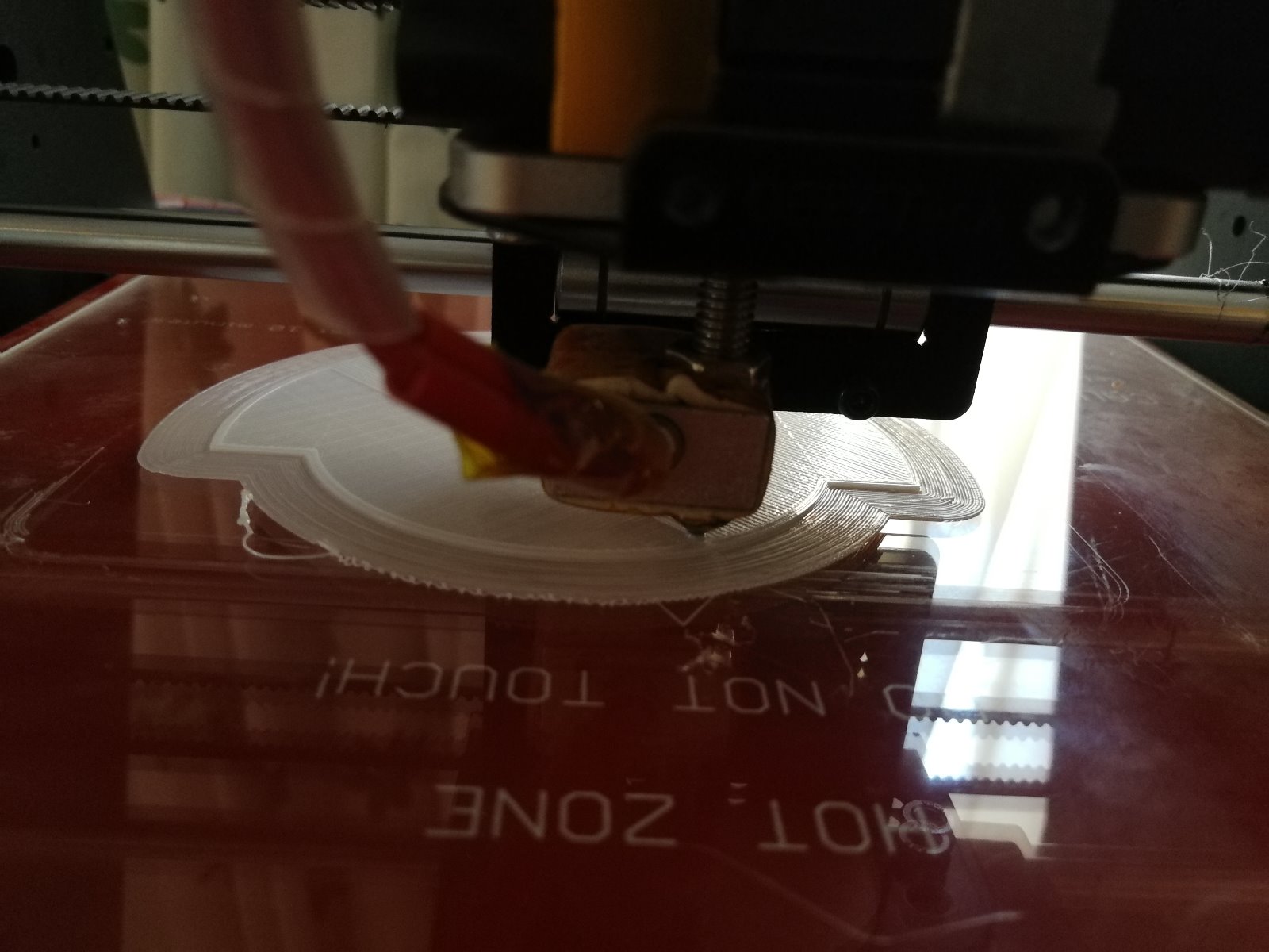

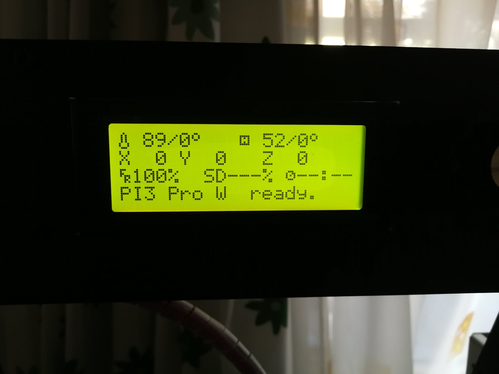

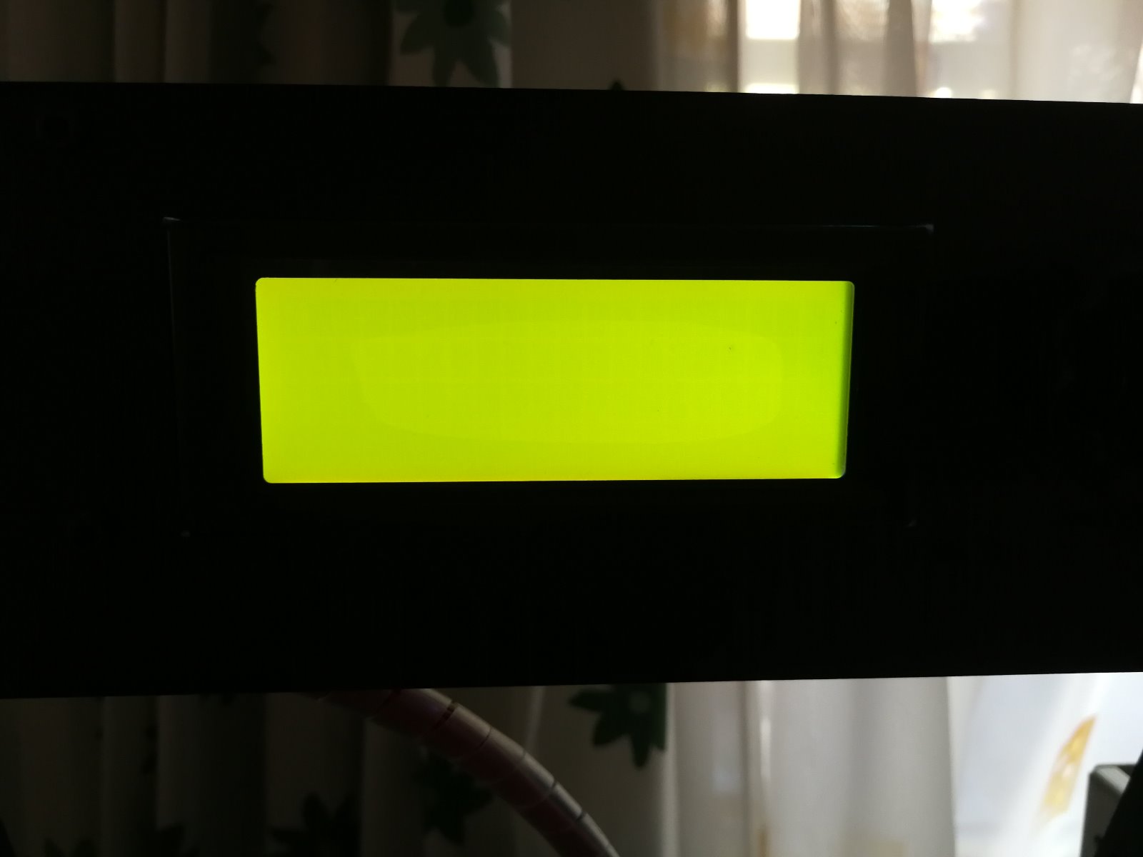

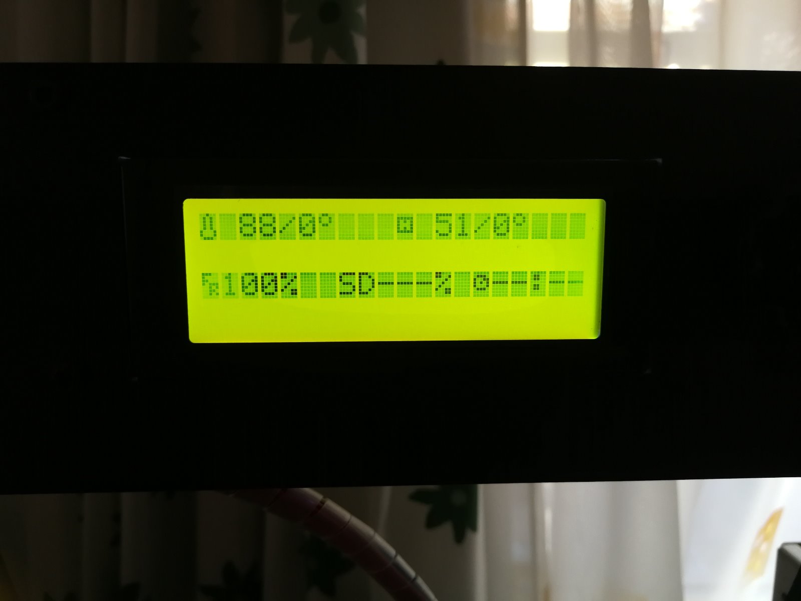

Villeicht helfen diese Bilder noch, um das Verständnis zu klären. Er beginnt ganz normal zu drucken und dann stoppt er mitten im Programm und führt durchgehend Resets durch.
- Reset 2
- Bild 4.jpg (113.05 KiB) Viewed 8080 times

- Druckerposition
- Bild 2.jpg (196.4 KiB) Viewed 8080 times
- Reset 3
- Bild 1.jpg (88.77 KiB) Viewed 8080 times
