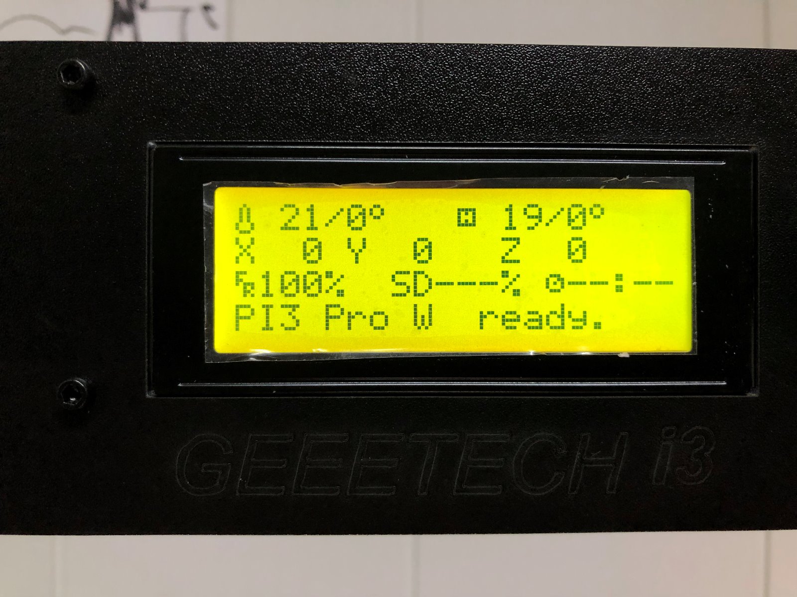

soy nuevo en todo esto y me he aventurado a montar la impresora, en principio todo correcto, he seguido las instrucciones creo que correctamente, pero a la hora de intentar hacerla funcionar, no hace nada.

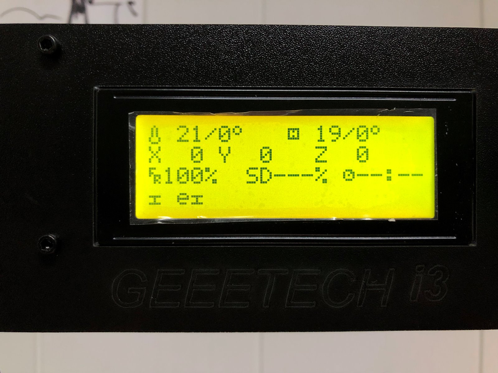

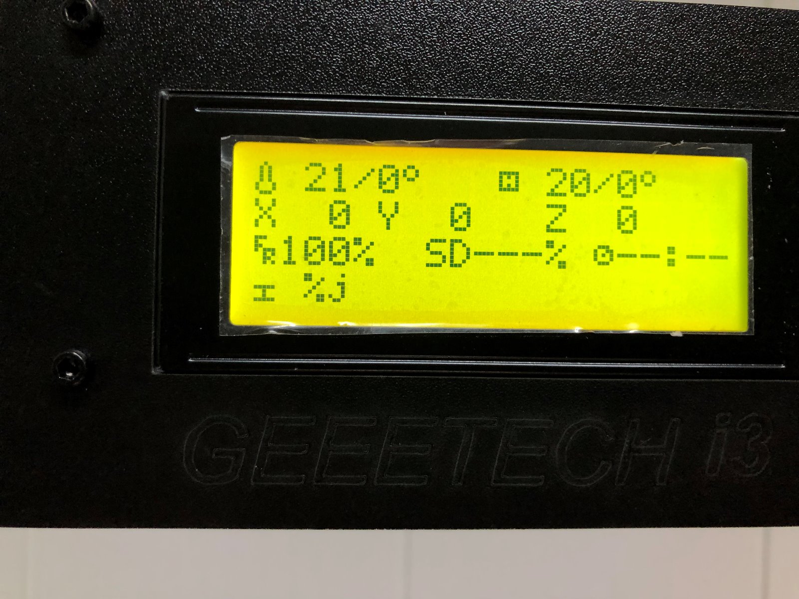

se enciende correctamente, marca la temperatura ambiental correctamente, el LCD parece que todo es correcto y en la última línea aparece "PI3 PRO W Ready ", pero cuando desde el PC le digo conectar, parece que el motor de la base hace un pequeño clack y en el LCD donde aparecía "PI3 PRO W Ready" pone caracteres sin sentido, y si le doy a desconectar vuelve a poner el mensaje de Rready.
he comprobado que cuando le doy a conectar y hace ese pequeño ruido, la base no se puede desplazar, cómo si el motor estuviera bloqueado, y pasados 3 o 4 segundos se libera y ya la puedo desplazar con la mano.
no se que mirar ni como solucionarlo, he revisado los cables y todo parece correcto, alguien me puede ayudar.

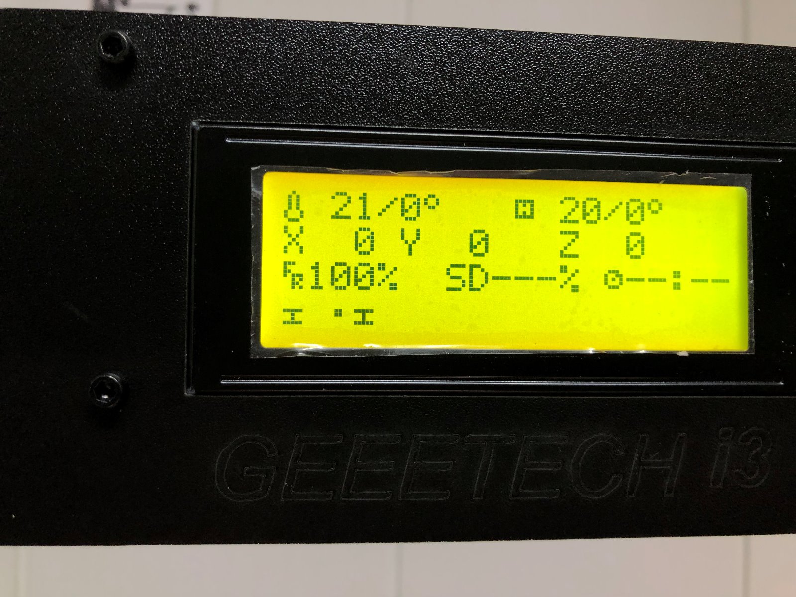

Este es el estado del LCD si no la conecto desde el programa
