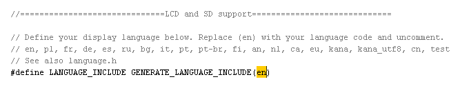

Solo se puede hacer en el firmware.
Si utilizas Marlin, en Configuration.h hay una sección de lenguage.
Abres la pestaña de configuration.h y buscas (con ctrl+f) language.
Cambias la en por es (amarillo en el imagen).
Re-upload del firmware y estas listo.

Gracias por mandar una opciónMDFPereira wrote: Mon Jul 09, 2018 5:05 am Solo se puede hacer en el firmware.

301 Don't run on Marlin.
Its there own firmware called Smartto
