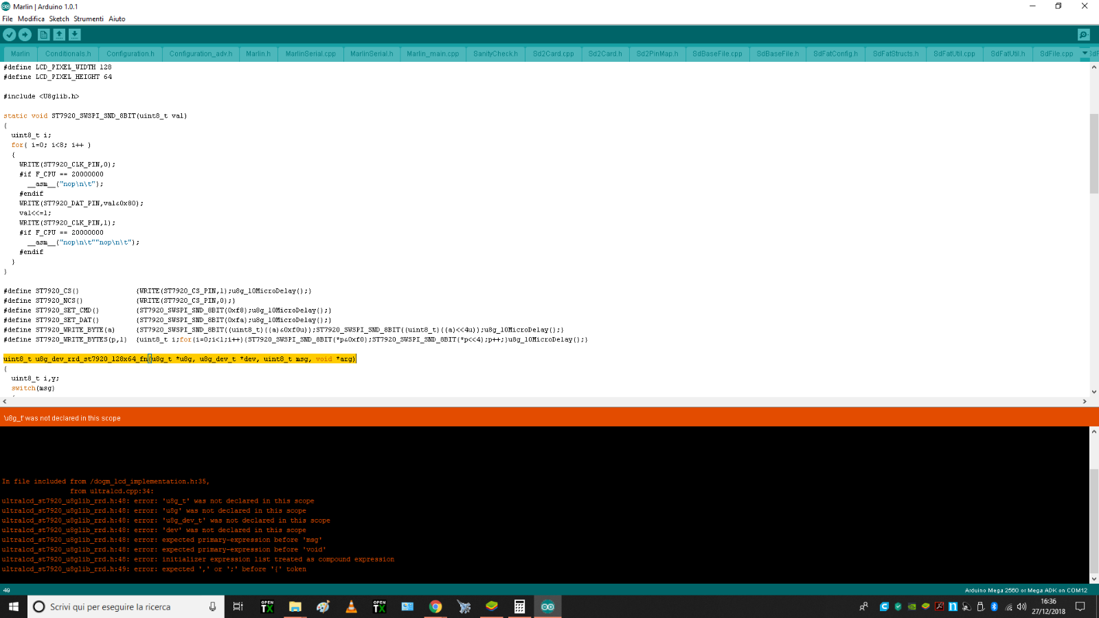

Buon giorno, sono nuovo del forum. Anche io ho una prusa i3 pro alluminio con controllo nella scatola esterna che ha GT2560 ho provato installare firmware come avete detto voi nel link. Purtroppo non funziona neanche come si vede nella foto errore :( aiutatemi non funziona nulla si sente solo fischiare tanto. Grazie
prusa error.png (187.1 KiB) Viewed 70239 times
Re: How to install the firmware for GT2560
landini wrote: Thu Dec 27, 2018 11:50 pm Buon giorno, sono nuovo del forum. Anche io ho una prusa i3 pro alluminio con controllo nella scatola esterna che ha GT2560 ho provato installare firmware come avete detto voi nel link. Purtroppo non funziona neanche come si vede nella foto errore :( aiutatemi non funziona nulla si sente solo fischiare tanto. Grazie
You need to add the U8glib.zip to arduino ide

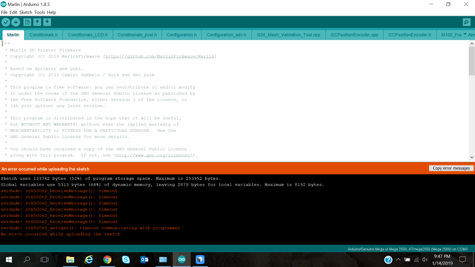

I have an A10M that seems to have lost its FW as I only have two lines of dashes on my printer screen. I have followed the instructions using Arduino 1.8.5 and the A10M's 1.1.8 FW with the COM drivers loaded and I seem to connect with COM 3 but get time out errors, any thoughts on what I am doing wrong?

Post by gboldiii »
Before I get the timeout errors I get this error before it tries to upload:
Code: Select all
Arduino: 1.8.5 (Windows 10), Board: "Arduino/Genuino Mega or Mega 2560, ATmega2560 (Mega 2560)"
In file included from C:\Program Files (x86)\Arduino\hardware\arduino\avr\cores\arduino/Arduino.h:28:0,
                 from sketch\MarlinConfig.h:38,
                 from sketch\configuration_store.h:26,
                 from sketch\configuration_store.cpp:190:
sketch\configuration_store.cpp: In static member function 'static bool MarlinSettings::Fixed_parameter_load()':
sketch\configuration_store.cpp:857:19: warning: unknown escape sequence: '\F'
   SERIAL_ECHOPAIR(" \r\Fixed parameter nbytes; crc error ", (uint32_t)stored_crc);
sketch\serial.h:60:40: note: in expansion of macro 'SERIAL_PROTOCOLPAIR'
 #define SERIAL_ECHOPAIR(pre,value)     SERIAL_PROTOCOLPAIR(pre, value)
sketch\configuration_store.cpp:857:3: note: in expansion of macro 'SERIAL_ECHOPAIR'
Sketch uses 133742 bytes (52%) of program storage space. Maximum is 253952 bytes.
Global variables use 5313 bytes (64%) of dynamic memory, leaving 2879 bytes for local variables. Maximum is 8192 bytes.
avrdude: stk500v2_ReceiveMessage(): timeout
avrdude: stk500v2_getsync(): timeout communicating with programmer
An error occurred while uploading the sketch
This report would have more information with
"Show verbose output during compilation"
option enabled in File -> Preferences.
gboldiii wrote: Wed Jan 16, 2019 12:03 pm Before I get the timeout errors I get this error before it tries to upload:
Code: Select all

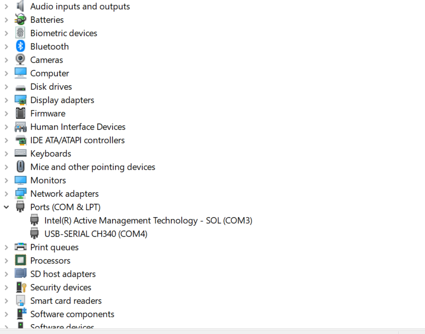

Could you find the COM PORT on device manager?
gboldiii
Posts: 7
Joined: Sat Dec 29, 2018 1:49 am
Post by gboldiii »
Yes, Using Com 4
Screenshot (3).png (138.09 KiB) Viewed 69885 times
From you pic.You have open the Easyprint +arduino.
Could you check the com port used on Easyprint or arduino?
Or you can try to click"reset"on the motherboard when you try to upload.
