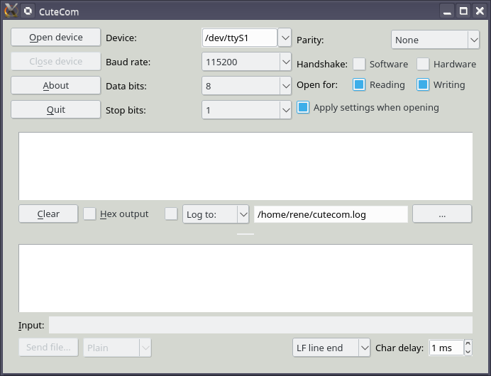

Re: How to upload firmware for Rostock 301(GTM32 Pro board)?
Rebonjour,
En cherchant une solution pour la procédure pour la mise à jour sous Linux Kubuntu du micrologiciel "Firmeware" pour l'imprimante Rostock 301 et de sa carte contrôleur GTM32 Pro, j'ai trouvé dans les dépôts standard de Linux Kubuntu 16.04 64 bits en français le logiciel "CuteCom" (voir le clip-écran).
Je pense que vos techniciens pourraient utiliser ce logiciel pour nous indiquer la configuration et les détails de la procédure à suivre pour graver la dernière version du micrologiciel "Firmeware" pour l'imprimante Rostock 301 et de la carte contrôleur GTM32 Pro sous Linux et respecter son engagement de fournir une solution pour les ordinateurs avec Linux.
Si vos techniciens n'ont as les compétences pour le logiciel CuteCom, en standard sous Linux Kubuntu il y aussi les logiciels Arduino et Moserial, si vos techniciens ont plus de compétence avec ces deux derniers logiciels.
Est-ce que Geeetech a de l'honneur et donne de l'importance à ses clients ?
Nous le verrons très prochainement de la manière qu'ils vont traiter la présente suggestion et les nouvelles solutions avec ces trois logiciels différents !
Cordialement,
L'ami René
P.-s. J'ai l'imprimante depuis le 27 octobre 2016 et je n'ai toujours rien imprimé avec, car Geeetech ne donne pas les solutions à nos problèmes...
Cordialement,
L'ami René
- Clip-écran du logiciel CuteCom sous Linux Kubuntu 16.04 64 bits
- CuteCom Linux Kubuntu 16.04 64 bits.png (39 KiB) Viewed 41134 times
