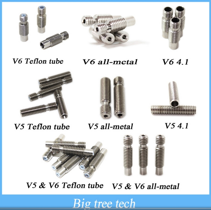

Il y a deux ou trois jours, je ne savais pas que les collecteurs radiateur de la tête d'impression cachaient une vis coupe chaleur "J-Head".
http://forums.reprap.org/read.php?110,7 ... msg-728011
Il en existe 8 types dans trois catégories :
Catégorie de vis coupe chaleur :
1) Percée et usinage standard.
2) Percée et usinage standard avec finition interne polie.
3) Percée plus grande pour recevoir une gaine de Teflon.
Vis coupe chaleur (8 type différents) J-Head V5 & V6.jpg (205.98 KiB) Viewed 7837 times
Dans l'ordre ces trois catégories de vis coupe chaleur sont de plus en plus efficace et toujours dans l'ordre, ils offrent toujours de moins en moins de résistance au passage du filament et même l'empêche de chauffer (le Teflon). Cela pourrait être une percée pour résoudre nos problèmes de filament et d'extrudeur, ça correspond aux symptômes.

Two or three days ago, I did not know that the header radiator headers hid a "J-Head" heat shield.
There are 8 types in three categories:
Category of heat screws:
1) Breakthrough and standard machining.
2) Standard drilling and machining with polished internal finish.
3) Increased breakthrough to accommodate Teflon sheath.
In order these three categories of heat screws are increasingly efficient and always in order, they always offer less and less resistance to the passage of the filament and even prevents it from heating (Teflon). This could be a breakthrough in solving our filament and extruder problems, which corresponds to the symptoms.

Bon je viens de démonter et remonter la tête d'impression de la delta Geeetech 301 (M301) et voici ce que je constate.
1) Il n'y a pas de gaine de Teflon dans la vis coupe chaleur "J-Head".
2) Le tube guide "Bowden" en Teflon de 520 mm rentre bien sur une bonne longueur de la vis.
3) Mais pas autant que le fait une vis avec gaine Teflon.
4) Et pas avec autant de précision que le fait une vis avec gaine Teflon.
5) Je n'ai pas aperçu de polissage.
Sans en être un spécialiste, je dirais que la catégorie et la qualité des vis coupe chaleur "J-Head" choisie par Geeetech sont de la plus basse catégorie et qualité !
Fort de cette expertise et de son constat, je demande à Geeetech de me remplacer à ces frais les 3 vis coupe chaleur "J-Head" de mais deux têtes diamant de M301. Donc de m'expédier sans frais un minimum de 6 vis coupe chaleur "J-Head"avec gaine en Teflon pour du filament de 1.75 mm, pour que je puisse enfin imprimer.

Well I just disassemble and reassemble the print head of the Delta Geeetech 301 (M301) and here is what I see.
1) There is no Teflon sheath in the "J-Head" heat shield.
2) The 520 mm Teflon "Bowden" guide tube fits well over the length of the screw.
3) But not as much as a screw with Teflon sheath.
4) And not with as much precision as a screw with Teflon sheath.
5) I did not see any polishing.
Without being a specialist, I would say that the category and quality of the heat-screws "J-Head" chosen by Geeetech are of the lowest category and quality!
Based on this expertise and its findings, I ask Geeetech to replace at my expense the 3 "J-Head" heat screws with two M301 diamond heads. So send me a minimum of 6 heat screws "J-Head" with Teflon sheath for filament of 1.75 mm, so I can finally print.
