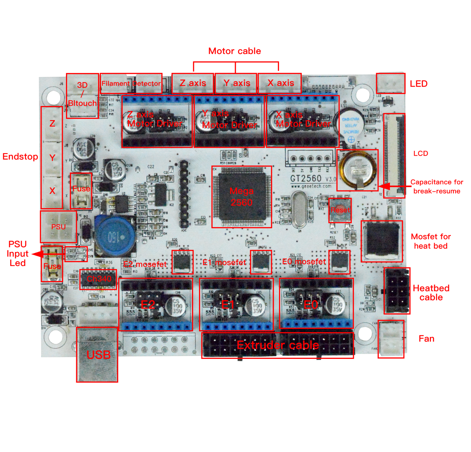

Sulla mia scheda madre ci sono 4 driver X-Y-Z-Estrusore
Vorrei sapere chi comanda il motore del trascinatore?
La stampa inizia bene ma ad un certo punto è come se il motore del trascinatore non ce la facesse a spingere il filo.
Allego foto scheda madre GT2560_v3.0
Motore trascinatore filo
- GT2560V3%20wires.png (2.69 MiB) Viewed 5398 times

Hi, can you provide video? Here you can upload compressed files.

Adesso ho provato ad alzare un po la VRef di E0
Voglio vedere se cambia qualcosa
